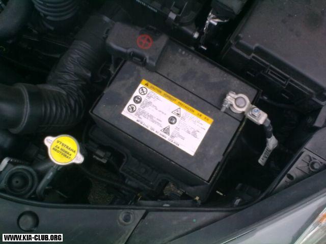

mam sice diesla ale žárovky jdou vyměnit bez demontáže světel. Na jedné straně jsem sundal černou krabičku z držáku (jen nacvaknutá) a na druhé povolil baterii a posunul o cca 2 cm doleva a bez problému jsem žárovky vyměnil.

taky nevím k čemu to je. Vedou do toho kabely ze spoda. Špatně se to popisuje je to nacvaknutý na kovovým držáku a pojistky jsou směrem od kabiny a blatníku. Tedy dvě. Ta co je od kabiny je dobře vidět a když si to prohlídneš budeš hned vědět jak na ní.
@vladislav: asi záleží co komu více vyhovuje. Pravou žárovku jde vyměnit jen s tenkým šroubovákem a levou tam je to horší ale stačí povolit jeden šroub co drží baterii a pak to jde taky bez demontáže. Teď jsem to dělal o víkendu a cca 20 minut celkem. Teď když vím jak na to tak by to šlo do 10 minut. Ale je pravda že jsem měnil jen potkávací světla a na FL kde je konstrukce světla jiná než před FL.

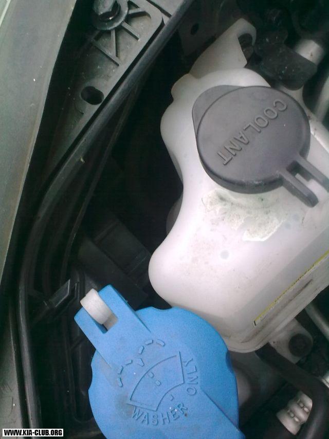

Me tam nadrzka na chladici kapalinu vadi a to dost. K levemu svetlometu se k vymene zarovky bez demontaze bud svetlometu nebo nadobky na chladici kapalinu nedostanu.
Na prave strene je to Ok. staci jen posunout baterku a pak se tam da krasne dostat.
A zadny blackbox tam nemam. tak bud mam je to ta cerna krabice nad baterkou (coz jsou pojistky) nebo maji diesly neco navic ;-)

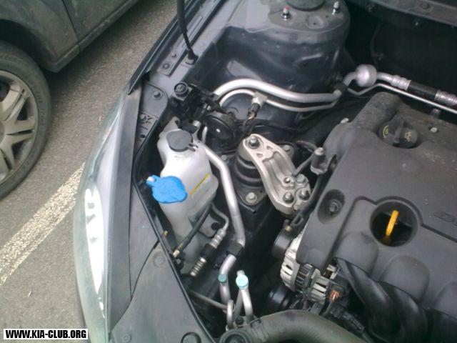

Sorry - fotil jsem to až teď, po příjezdu z práce a mobilem, takže kvalita nic-moc. Ale je vidět, že až na nějaké hadičky (asi rozdíl mezi 1.6 a 2.0) mám rozmístění stejné, jako *marhalu* :yes: .
Levá strana totéž - minimální rozdíly, takže ta baterie půjde lehce odsunout :yes:
Díky pánové :thu:
