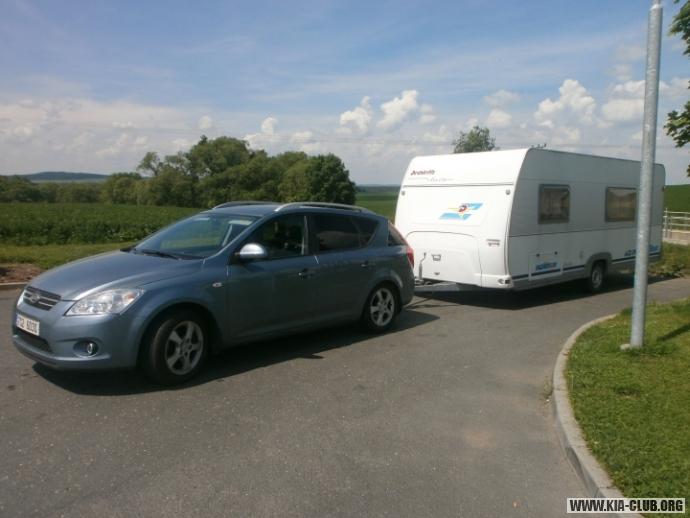

Když jsem měl první generaci ceeda, půjčil jsem kolegovi auto aby si mohl přivézt karavan. Táhnul ho přes celou republiku a byl spokojený. Karavan vážil 1400 kg, jel celkem svižně a říkal že s ním nebyl žádný problém, jen spotřeba byla kolem 10 litrů nafty. On měl v té době Nissan Patrol a auto jsem mu půjčil protože ten jezdil samotný za 10-12 litrů, tak aby ho ta cesta přes celou republiku nezruinovala :D Později když už tahal karavan sám, tak Patrol jezdil za 16-18 litrů. Dnes ten samý karavan tahá za BMW X5 a ten o něm ani neví.
Myslím si, že ceed sice občasné jízdy s podobným přívěsem vydrží, ale na časté cesty to určitě není. Samotná jízda mu nijak nevadí, ale rozjíždění mu moc prospívat nebude a spojka bude trpět. O spotřebě ani nemluvím, ale u karavanu to hodně ovlivňuje odpor vzduchu.
http://www.kia-club.org/garage.php?mode=view_image&image_id=3062
Za druhým ceedem jsem táhnul obyčejný vozík o váze cca. 1000 kg (paleta s obklady) a celkem mi vadilo jak s autem houpe. Celou cestu s ním houpalo dopředu- dozadu. Nevím proč, na vyvážení vozíku jsem si dal záležet, takže oj nebyla přetížená, ani lehká, ale ten pocit byl divný. Za obyčejnou Dacií Dokker jsem táhnul 1,5 tuny a ten pocit jsem tam nikdy neměl.
