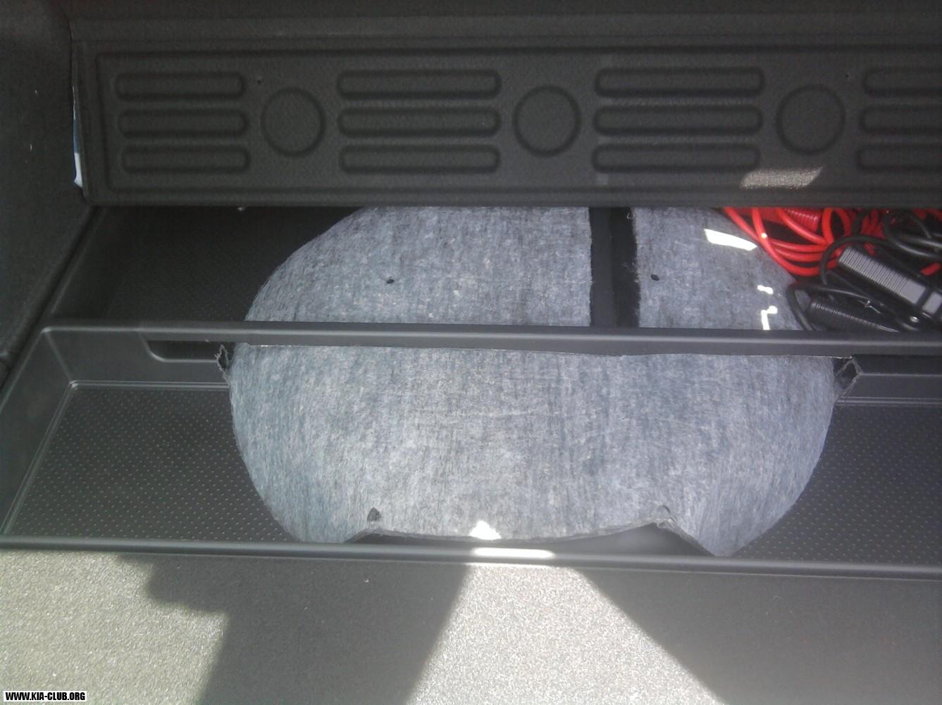

Tak já začnu nádrž v podlaze kufru na 30 litrů plynu nájezd 400 km. Rozdíl jízdy na benzín a plyn neznatelný. Zatím velká spokojenost :thu: doporučuji. Pokud nechcete závodit 1.4 s LPG dobrá volba a v SW se lépe nádrž schová do druhé podlahy.

Ještě přidávám malou upravu kufru podlahy5202 za dvacet minut hotové a máte rovnou podlahu.

pražák píše:Ještě přidávám malou upravu kufru podlahy5202 za dvacet minut hotové a máte rovnou podlahu.
Něco podobného asi take vytvorim. Pekne.
