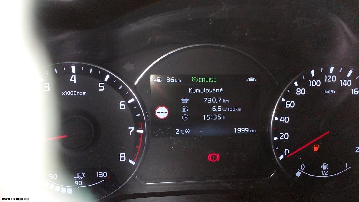

Ja osobne nepovažujem rozdiel 0,5 litra za celkom presné. Obdobne sa správa aj Carens (aspoň zatiaľ - je možne že po ďalších pár tisíc kilometrov sa prispôsobí) - tankujem vždy do plna, posledné tankovanie mi podľa dotankovaného paliva vyšla spotreba 7,18 l/100 km, podľa palubného počítača bola spotreba 6,6 l/100 km.
