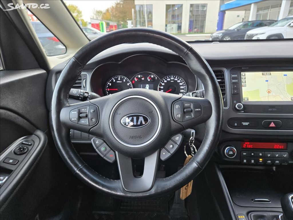

Ahoj, připadám is trochu jako blázen, ale nevím, jak se mám na přístrojovce dostat do servisního menu, kde se nastavuje centrální zamykání a další věci. Koukal jsem do manuálu a ta položka Uživatelské nastavení se mi vůbec neukazuje. Nejlepší na tom je, že když jsem před půl rokem to auto koupil, tak jsem se do něj dostal. Ale už nevím jak a nemůžu na to přijít.
Je to Kia Carens 2017. V manuálu typ přístrojovky A.

Daj sem fotku volantu a prístrojovky.

jj, jasný.Obrázek

V tom menu sa chodí zle. Ale ak som dobre pochopil, to čo hľadáš, sa zobrazí, keď zatiahneš ručnú brzdu. ;)
Pozeral som manuál, ale nenašiel som, kde sa to píše.

Jo, je to tou parkovací brzdou. Díky moc. Z návodu jsem to nevyčetl a nemohl jsem na to přijít.
