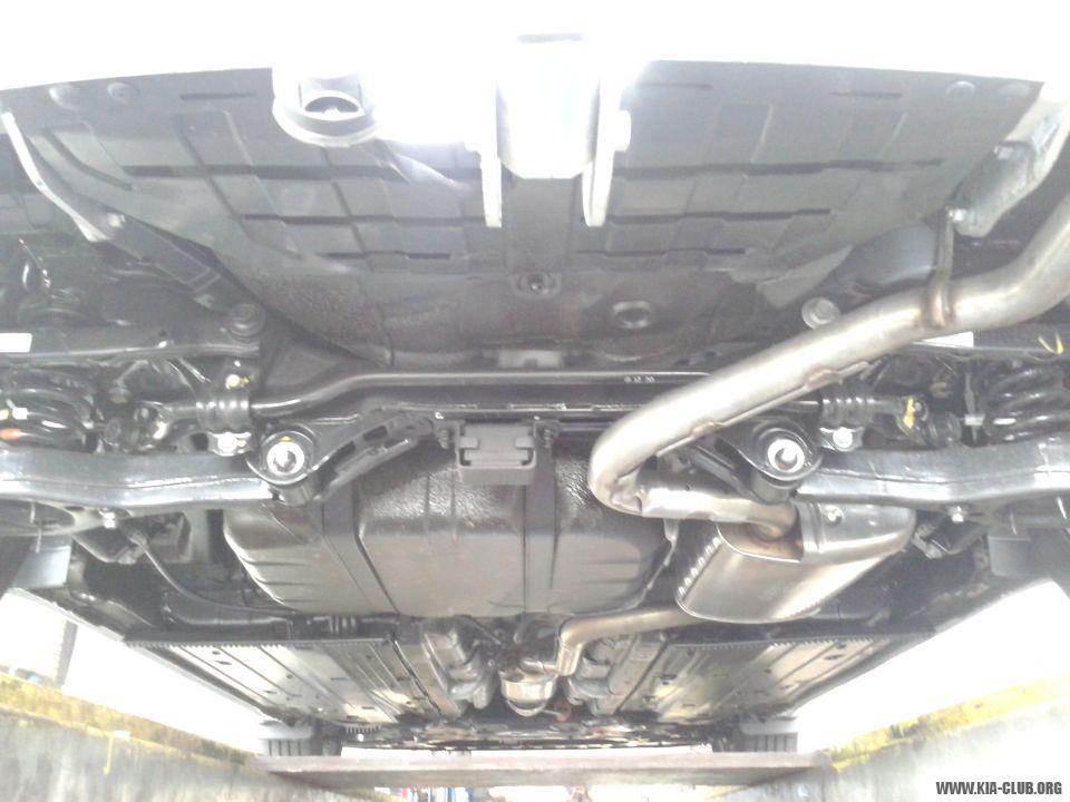

Příspěvekod Berka » 13.07.2018 22:17
runis píše:Myslis tu rezavou krabicku? To me tedy vubec nenapada k cemu by to mohlo byt. :-(
Stejná "krabička" je na ceedu na zadní nápravě a odhaduji že to má něco společného s rušením rezonancí.
http://www.kia-club.org/garage.php?mode=view_image&image_id=3525
