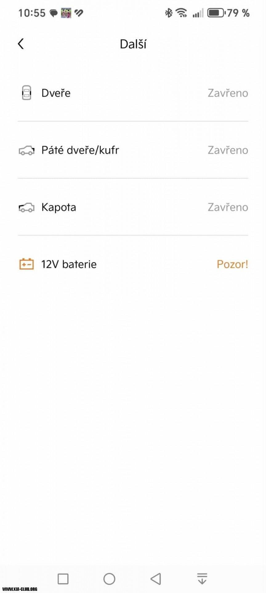

Zdravím poradí mi někdo co stím Kia Sportage 1,6 T-GDI MHEV 4x2 7DCT .Aplikace mi upozorňuje na baterii myslel jsem ,že je to ta hlavní pod kapotou tak jsem ujel cca 100 km stím že se dobije nic se nezměnilo.Tak jsem myslel že je to ta v kufru na první garančce tvrdili že je v pořádku.Vložím foto nevím jestli je to dobře Osobní album /Oliveros děkuji za odpověd

... jestli ti to hlasi tohle, tak nejsi sam ;) ... jezdim a neresim to:) Mne to zrejme dela smartbox, ktery napaji kameru aby fungoval parkovaci mod.

Mám rovnaké skúsenosti ako @snike, aj mne to appka hlási. Batériu musí vybíjať smartkit autokamery, v ktorej mám zapnutý parkovací režim. Raz za mesiac batériu pripojím pre istotu na nabíjačku. Potom je pár týždňov kľud.

Ahoj, takovou závadu mi hlásí někdy app. KIA Connect v mobilu- iPhonu. Původem je autobaterie v motorovém prostoru, která je zčásti vybitá a zbývá cca 60% z celkové její kapacity. Stane se to tím, že auto delší dobu např. nejezdí, nebo řidič jezdí často na krátké vzdálenosti po městě. Stačí připojit auto-nabíječku na autobaterii v motorovém prostoru a za chvíli je autobaterie opět OK. Hlášení o stavu baterie zmizí. Pokud je baterie ve voze připojena na spotřebiče při vypnutém zapalování v autě, připoj auto-nabíječku přímo na svorky plus a mínus této autobaterie, při odpojení auto-nabíječky od autobaterie postupuj v opačném pořadí svorek na baterii. Je dobré používat novější elektronické auto-nabíječky, které si poradí s nabíjacím proudem, poznají o jaký typ autobaterie se jedná a kolik kapacity v baterii ještě zbývá a zda baterie je stále "živá". Osobně nabíjím autobaterii 2x do roka před letní dovolenou a před zimou u vozu KIA Sportage MHEV r.v. 2022. Doufám že má rada ti pomůže.
