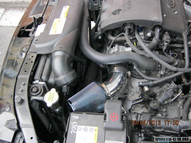

Budu hovořit o svém autě. 92 kW je dost. Nicméně více je lépe. Určitě neexistuje chiptuning na benzín. Nabízený odkaz shora je nesmysl. Konzultoval jsem zvýšení výkonu s motorářem, co mi dělá motor do závodničky a rada byla prostá. Otevřené sání znamená více vzduchu do motoru. Správnost spalování a poměr směsi řídí lambda sondy na výfuku. Více vzduchu znamená chudé spalování lambdy samy přidají více na vstřiku. Lze zakoupit v "NDR" převodník hodnoty signálu lambda. Ten se prostě zapojí mezi originální kabel a lambdu. Převádí hodnotu signálu na " chudá směs" Teoreticky je to jenom rezistor, který hodnotu sníží. Jestli se nepletu, tak by správná hodnota signálu měla bát 1,25 V. Toto jsem ale neřešil. Na brzdu pojedu v květnu. Potom je ještě možné koupit POWER BOX viz http://www.cimbu.cz/index.php?page=whole&lng=cze&item=9 Sání mám takto http://www.kia-club.org/garage.php?mode=view_image&image_id=2997

Pokud se ptáš na spotřebu, tak je to v protikladu se zvýšením výkonu. Jedno nebo druhé. Obojí spolu nekamarádí. Už z podstaty co jsem napsal je jasné,že spotřeba je vyšší. Na tempomat jedu do HR za 5,6. Jinak jezdím kolem 8. Když se bavím, nebo najizdim na závody, tak běžné mám 10,5. Kit sání koupíš na internetu jako skládačku. Já mám za klapkou originální gumu, potom koleno 45° a hrušku. Délku kolena jsem upravil tak, aby celá délka sání od klapky po rozšíření uvnitř hrušky bylo celým násobkem průměru sání. Tedy priblizne +- nejaky milimetr. Výkon šel nahoru. Odhadem kolem 100 kW. Brzdit půjdu v květnu.
