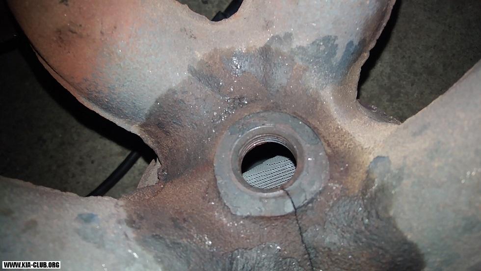

Nemusíš nic přehazovat. Tuto chybu ti to udělá, když se rozpadne kat. Mám to už za sebou se stejnou posloupnosti. Bohužel prach z katu mi zničil motor. Vytáhni kat a prekontroluj ho. Vysype se ti stříbrný prášek. Toto je tak nějak standard.
8273
8272
Příspěvky: 820  Témata: 4
Kia Stonic (2021)
700 km @ 0 l/100km
Re: Kontrolka vlastnej diagnostiky - hľadanie príčiny
Příspěvekod pacesol » 31.12.2021 11:14
A proč chyba spalování prvního válce. Když se do katu udělá díra tak jdou spaliny bez úpravy až na druhou lambda sondu, která vyhodnotí složení jako zážeh nespálené směsy v katu. Protože počítá cyklus od prvního válce tak hlásí špatné spalování na prvním válci.
