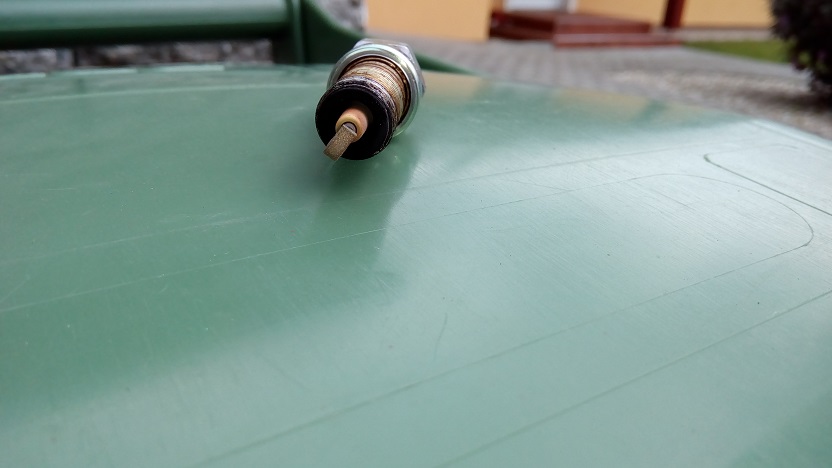

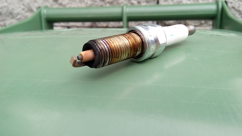

Ahoj, chtěl jsem se zeptat, kdo z Vás už tu řešil výměnu svíček sám doma a jakou značku jste tám dávali. Jezdím na LPG, mám na svíčkach najeto 35000 a nějaké ty drobné a myslím si, že je na čase vyměnit svíčky. Cítím cukání auta (pouze když rychle pustím plynový pedál) po přepnutí na LPG, ale asi jen ten první nebo první dva km. Příjde mi jak by se potřeboval motor více zahřát a pak už je to v pořádku. Svíčky jsou už dost špinavé a nemají už ani moc hrany, tak bych to dával za vinu jim. Ale spíše by mě zajímal názor jiných. Prd tomu rozumím.

NGK 1578 mám aj ja v SOULe , aj keď mám iný typ motora, je to to najštandardnešie čo mi vyhovovalo, CHAMPION ani DENSO XUH22TT mi "nesedeli" , čo sa týka LPG, vzhľadom na vyššiu tepelnú záťaž, odporúčajú častejšiu výmenu , po cca 15000 km, alebo kvalitné iridíové sviečky DENSO IXUH22I :kia: :SK:

Tak že v pondělí jedu určitě pro svíčky, ale co by jsi mi doporučil. Má cenu investovat do iridiovych když jezdím na LPG? Přece jenom svíčka od Bosche která je určena pro lpg stojí stovku, a dá se sklepnout na 0,7mm udelam to i s tou iridiovou co stoji nejakych 350? Nebo tato svicka se nezklepava?

Ja používam sviečky NGK - R ZFR5F s odtrhom 1,1 mm klepnem listovou mierkou na 0,7 mm .Cena sviečky cca 3 euri zmením každé 2,5 roka alebo každé 30000 km.Pri spaľovaní LPG sú tam vyššie tlaky aj teplota hoci výrobca odporúča výmenu mín pri 45000 km. ;)

pana Boshe nechej německým pohrobkům techniky, to fakt s LPG nefunguje. Vykašli se na iridia a podobně. Klasika NGK, správně nastavené odtrhy a snížit dobu výměny 35 je na lpg už přeci jen moc.
