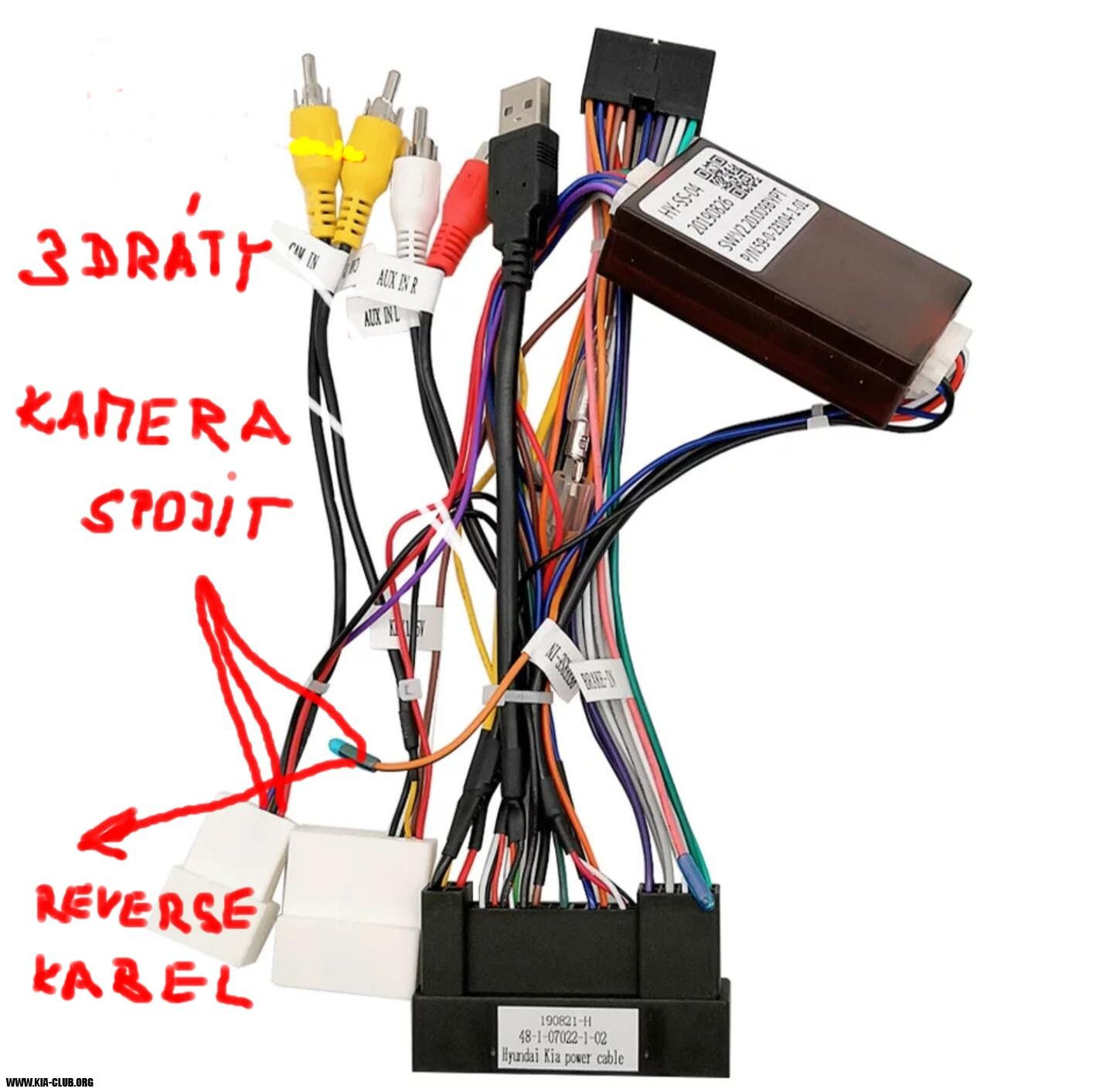

Jen se ještě zeptám jestli se někam musí zapojovat tyto dva drátky z obrázku? Popřípadě kam poprosím.

Predpokladam, ze je pro napajeni kamery, takze to budes muset napojit cerny na kostru a cerveny na 12V, otazkou je, jestli kamera potrebuje jen 6V, tak by ta krabicka na dratech musela snizit napeti na 6V. Takze bych to nejdriv někde solo napojil na baterku a zmeril si napeti na pinech v konektoru, nez to pichnes do auta.
Edit: asi tech 12V bude muset byt spinanych od zarazeni zpatecky, aby nebyla kamera stale pod napetim.
PS: nejsem autoelektrikar, takze az si něco odpalis, tak mne neber za slovo :D vse delas na vlastni zodpovědnost ;)

spojit 3 dráty-červený a fialový spojiť spolu s oranžovým označený jako Reverse, reverse kabel je samostatny a nikde zapojen9118

vzdyt na tom adapteru zadny falovy kabel neni, tvl.....

@therion ... já ho tam vidím :yes:

ja teda ne : )) To co je na obrazku s filovym kablem je canbus adapter
