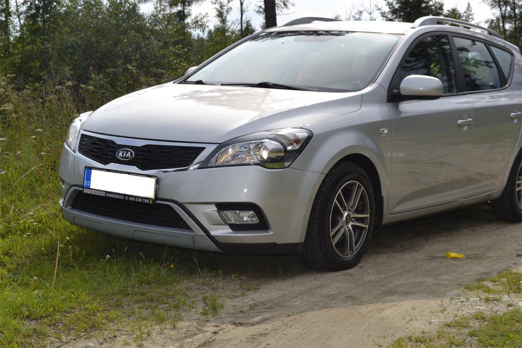

robo_horvath píše:Ahoj, mne sa podarilo zohnat nieco taketo
nie je to cierne ale k striebornemu by sa to hodit mohlo.
tak som sa konecne dostal k montazi. vysledok je takyto :
ObrázekObrázek

Příspěvekod robo_horvath » 14.08.2012 16:45
tak fotky davam este raz
Kupil som ich v Pardubiciach - Automobily Liška
Povodna cena bola 1800 czk, ale dali mi ich za 500 (vraj ked som uz u nich kupil auto :) )
k montazi je potrebne lepidlo : http://www.milotec.net/polyuretanove-jednoslozkove-lepidlo-310-ml-kartuse.htm
a dva primery :
jeden na spodnu nelakovanu cast naraznika : http://www.milotec.net/pripravek-betaprime-5404-pro-abs-15-ml-lahvicka.htm toho sa vyuzije minimalne mnozstvo
a druhy pouzivas na samotne lepenie diely : http://www.milotec.net/pripravek-betaprime-5600-pro-pp-epdm-15-ml-lahvicka.htm
a nakoniec je potrebne lakyrnicka paska.
postup je jednoduchy. odmastit narazniky aj listy technicky benzinom, so stetcom naniest primery, na listy dat dostatok lepidla a prilepit k naraznikom, poriadne pritlacit, az tak ze lepidlo pretecie. Po zaschnnti sa odreze pribalenym plastovym nozikom. Listy treba este k naraznikom prilepit pomocou lakyrnickej pasky a lepidlo schcne 24 hodin.
