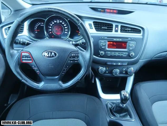

Zdravím, na mojej Kii sa začal objavovať problém na ľavej strane volantu, presnejšie teda na mediálnych tlačidlách. Tlačidlo na prepínanie pesničiek / rádio staníc niekedy nereaguje alebo v prípade, že mám pustené pesničky cez Bluetooth ak sa snažím prepnúť pesničku namiesto ďalšej pesničky sa prepne Bluetooth na rádio. Niekedy tlačidlo na úplne stíšenie (mute) nereaguje. Neviem či to bude zlým kontaktom alebo nejakým iným problémom. V priloženej fotke sú zaznačené tlačidla, ktoré opisujem. Stretol sa niekto s podobným problémom a ako ho riešil, samozrejme nechcem to sám rozoberať kvôli airbagu.

väcsinou je to vadny podvolantovy kruzok alebo vymackane tlacidla.
