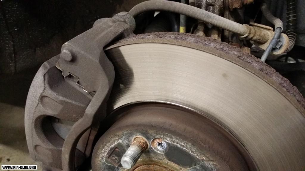

Při přezouvání jsem se mrknul na pořád původní přední kotouče.

ja mám 106 000 km , predné aj zadné pôvodné / doštičky už menené vpredu aj vzadu / , predné chcem meniť v lete , tiež sú takto zhrdzavené na vonk. oblúku , aj hrúbka je na hranici / ja to čistím raz za rok v lete pilníkom , aby sa ta špina nedostávala ku doštičkám /

Předloni v jednom :kia: servisu "doporučujeme výměnu kotoučů" :shock:

Trochu viac zboku mohla byt ta fotka, aby bolo vidiet, aka je vysoka ta hrana kotuca. Ale vyzeraju byt uz na vymenu.

Tak v pátek proběhla výměna šroubu za cca 500Kč v :kia: Acura :thu:
