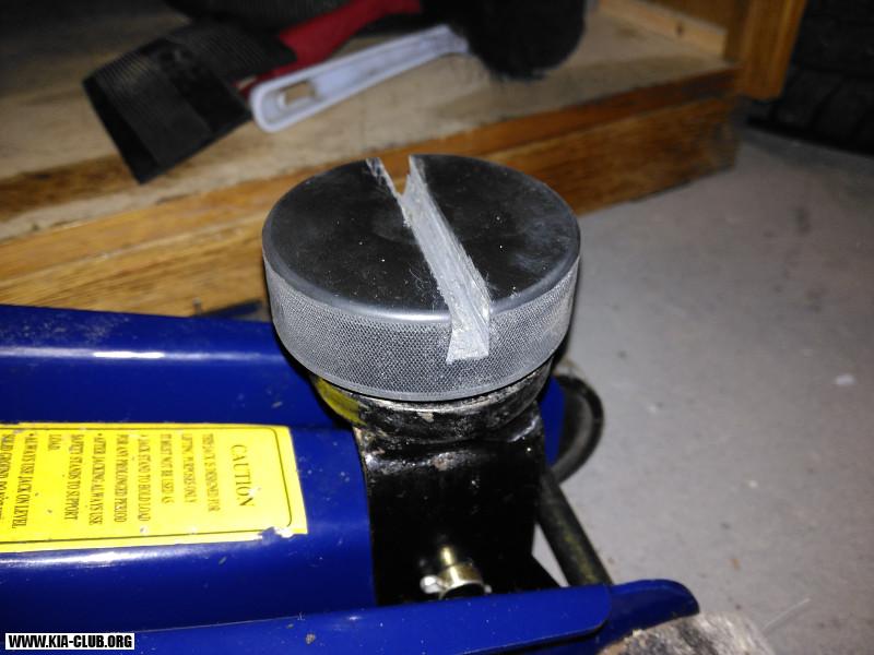

Příspěvekod Paja1971 » 14.05.2016 19:27
Včera jsem si vyrobil z malého junior puku adaptér. Vyzkoušeno a funguje výborně. Foto
7097
Ještě mám doma klasický velký puk, ten možná bude ještě lepší, protože je tlustější.
Tu drážku jsem vyřezal dvěma řezy pilkou a pak vyštípal šroubovákem a kladivem.
