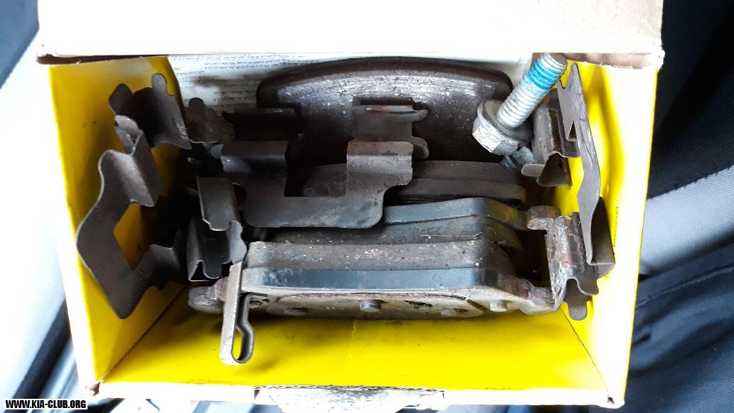

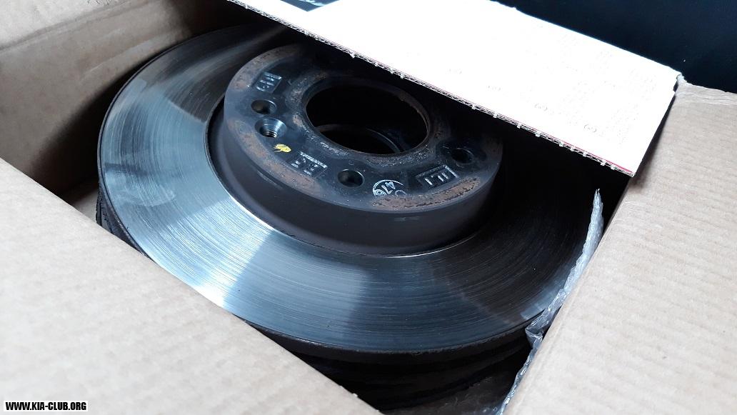

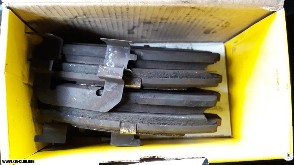

Příspěvekod pavlikxss » 29.12.2017 12:21
Dnes tedy došlo konečně na výměnu destiček a předních kotouču, jsem až překvapen jak vypadají destičky na "odpis" jako cyklista, který sjíždí desičky až na kov musím kroutit hlavou :no:
Destičky: 1.900 Kč
Kotouče: 1.700 Kč
Práce: 500 Kč
Sakum prdum 4.100 Kč a mám zase na jistou dobu klid
785778587859
