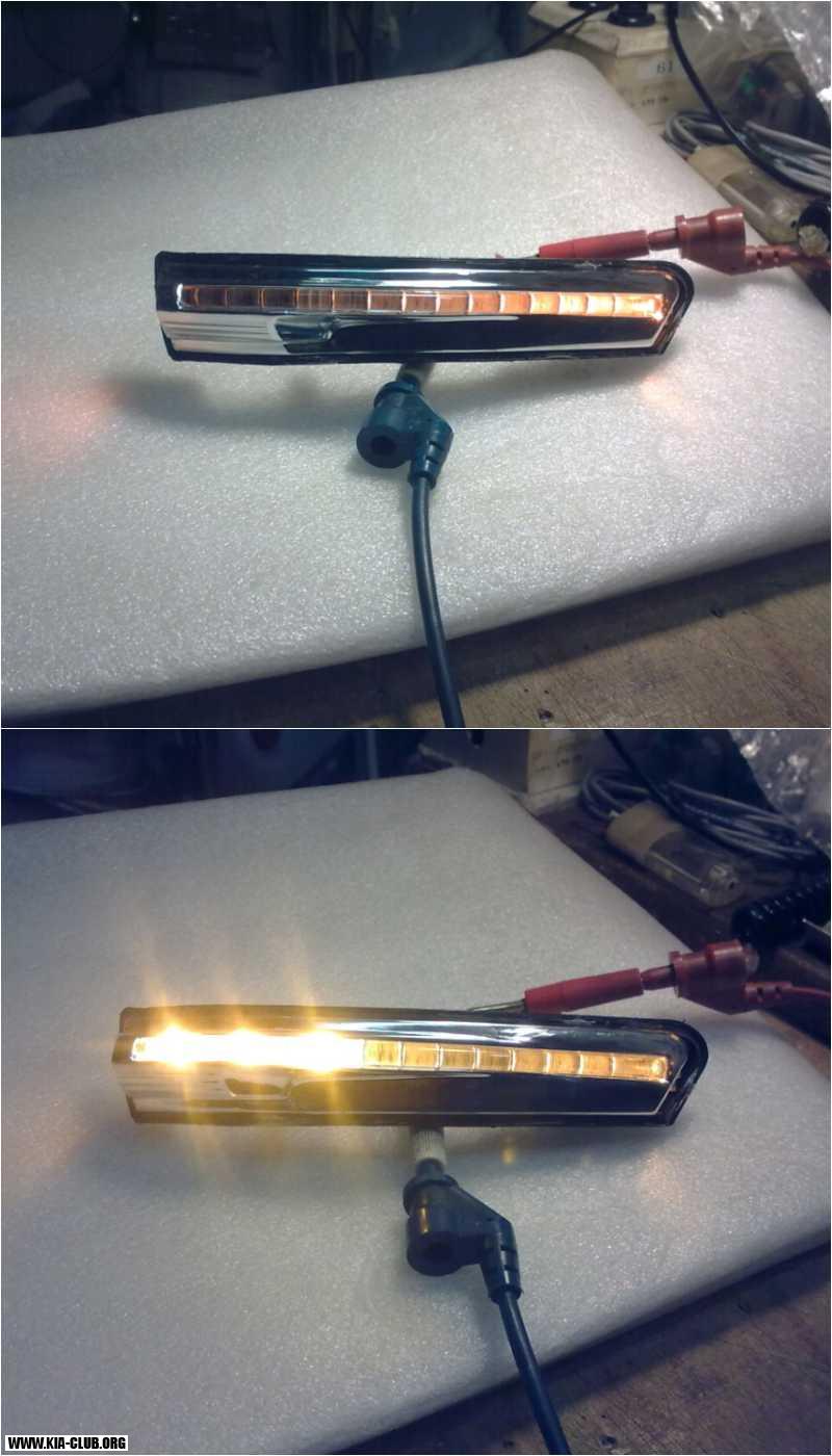

Svého Ceeda jsem koupil v auto ESA s rozbitým blinkrem v pravém zrcátku. Nový mne stál hrozivých 2840 Kč :shock: , a přitom se mi nelíbí jeho svítivost - za jasného dne skoro neviditelný, dobře vidět je jen šikmo zezadu :no: .

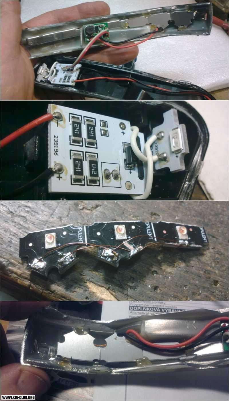

Našel jsem tuto náhradu - pár za cca 740 Kč!!! Svítivost je trochu menší, já to rozebral (nutno dost nahřát fénem, jinak se plexi vyštipuje) a doplnil o tři 1W LEDky. Teď to svítí dobře. Samotné tělo blinkru potřebuje jen tyto úpravy na zadní stěně: nožem odřezat výstupek (příchytku) tvaru"L", a asi na polovinu snížit nákružek kolem konektoru. Na rozdíl od originálu má "číňan" hladkou průhlednou zadní stěnu rozptylného plexi pásku (svítí do něho vnitřní LEDka). Zdrsnil jsem ji příčnými tahy "šmirglem", a svítivosti to trochu pomohlo.
https://www.ebay.com/itm/LH-RH-Side-Turn-Signal-Mirror-Assemble-LED-Indicator-Light-For-KIA-Forte-2014-15/123572762202?ssPageName=STRK%3AMEBIDX%3AIT&_trksid=p2060353.m2749.l2649
867486768675

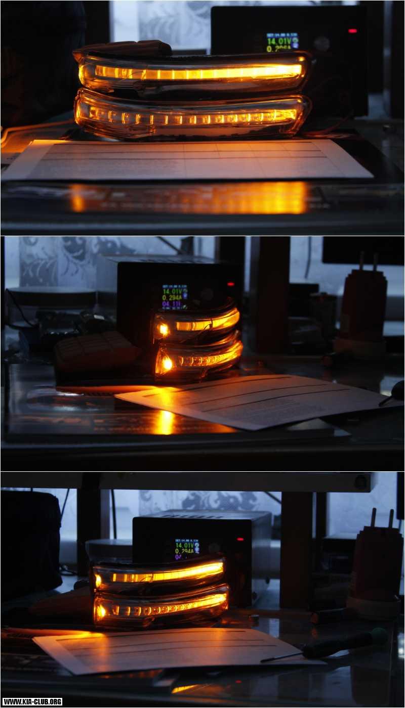

Na fotkách je dole "číňan" bez úpravy, nahoře originál. Na další je "číňan" před a po úpravě, a potom vnitřek po úpravě.
Na blinkru není žádné číslo, takže bez homologace. Nikomu to nevnucuju, ale cena na úrovni zhruba jedné osminy originálu by pro někoho mohla být zajímavá.
