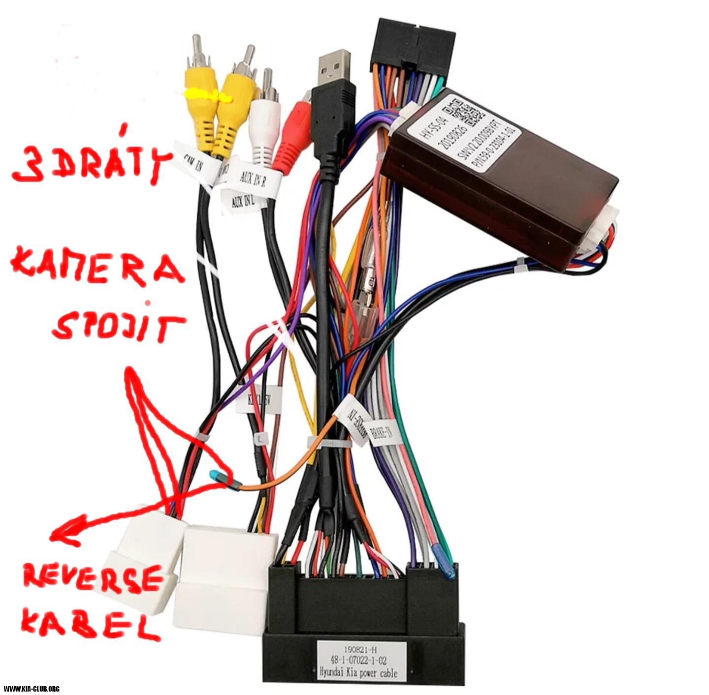

Zdravím, řeším následující problém:
couvací kamera končí cinch kabelem - SAMEC, (neoriginální rádio)
do rádia mám taky vstup cinch SAMEC.
Nejprve jsem propojil ´reverse´ kabel který byl vyvedený z cinch kabelu od kamery s reverse kabelem z rádia a potom jsem musel nějak spojit 2 cinche samce.
Použil jsem klasickou spojku cinch kabelu.
Všechno tedy zapojeno podle návodu.
Když zařadím zpátečku tak rádio přepne na couvací kameru ale nemám obraz(pouze vykřičník).
Otázka tedy zní: je možné použít cinch spojku, nebo to takto nejde?
Díky

A jak máš provedeno napájení 12V té kamery?

Příspěvekod lukasfigo » 13.12.2021 11:31
Na zpátečku(světlo). Napájení je ok, štáva tam je jenom když zařadím zpátečku.

Příspěvekod jula1967 » 13.12.2021 18:35
spojit 3 dráty-červený a fialový spojiť spolu s oranžovým označený jako Reverse, reverse kabel je samostatny a nikde zapojen
