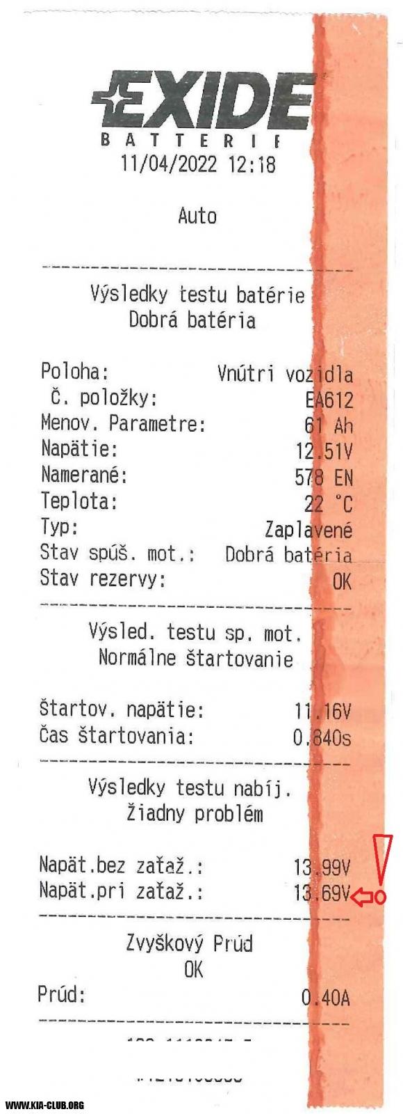

Tento týždeň som menil autobatériu pretože sa mi po zime začala rýchlo vybíjala a dával som repasovať aj alternátor pretože mi namerali pri záťaži nižšie napätie (13,69V). Ale tieto opravy nemali na funkčnosť autorádia žiaden vplyv ale radšej to sem uvádzam.
Pred výmenou batérie som pre istotu som meral prúd na batérii kvôli neželanému vybíjaniu batérie. Nameral som hodnotu 0,5mA, to sa mi zdá v poriadku. Auto bolo počas merania zamknuté s aktívnym alarmom a centrálnym zamykaním.

Meranie prúdu na autobatérii:
https://youtube.com/shorts/g4QJkH-yIyE
Meranie dobíjania autobatérie:
