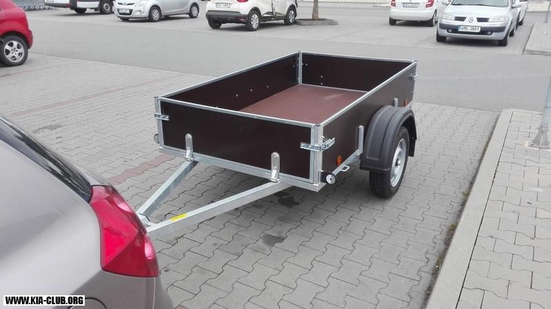

Tak jsem byl nucen hledat náhradu za dosluhující vozík SportJacht. Už mu táhlo na 3-cítku :D . Po dlouhých večerech na netu a hledáním různých info jsem nakonec zavrhl "plecháče" a koupil tohoto Bobka. Musím uznat, že je precizně vyroben, žádný ohýbaný plech na oji, ale masivní uzavřený profil /jakl/.
7260
Jak jste na tom, preferujete plech a nebo hliníkové či jak v mém případě překližkové vozíky?

Osobně mám doma "plecháč", který mi bohatě stačí. Už jsem ho za ty roky asi 4x použil :) V práci máme také obyčejný plecháč, běžně se na něm vozí 800- 1100 kg a zatím na něm máme druhou nápravu. U té první nám tak trochu upadlo kolo, když se kouslo ložisko. Těch 1200 kg už asi fakt bylo moc :oops:
V létě, jsem na dálnici osobně viděl stejnou plechovou káru jako mám, ze které spadla kompletní plechová stavba a za autem zůstala jen véčková oj s nápravou. Ani se tomu nedivím, protože to drží snad jen čtyři šroubky.
Tyhle plechové káry jsou opravdu jen pro hobby použití. To co jsi koupil ty, je někde jinde. Jak kvalitou tak cenou a pokud káru používáš častěji, je to rozhodně dobrá volba.

Tím hobby použitím jsem myslel použití v běžném soukromém životě. Na profesionální použití jsou tyhle vozíky nepoužitelné. Jejich pevnost, váha a cena je velice nízká. Při jejich výrobě se opravdu počítala každá koruna. Mám podobný vozík Pongratz s nápravou Al-ko a v cenové relaci kolem 10 tis Kč se opravdu žádný zázrak postavit nedá. Kvalitní vozíky stojí cca. od 17 tis. výš.

Vystihl jsi to opravdu přesně. Bočnice z plechu o síle 1 mm. podlaha překližka 9 mm. a rám z plechových profilů, nápravy do 750 kg mají stejné, buď Alko nebo Knott . Původní vozík, se dokázal při přeložení rozhoupat tak, že jsi to cítil i v sedačce. S tímto jsem to nepozoroval. A hodně mě překvapila jízda s Bobkem, vůbec o něm nevím, nic nerachtá, neposkakuje za autem při nerovnostech.

Tak abys nebyl sám, máme v rodině velmi podobný vozík - výroba Jiří Nosek (JINOS) Příbram. Na první pohled vypadá stejně - stejná konstrukce, výplně atd. Ale je to bržděná verze z roku někdy kolem 1998-2000. Už toho navozil docela dost a posloužil i při stavbě, kdy se i dost přetěžoval. Je stále ve výborném stavu, takže odolnost a životnost bude hodně velká. Jen pro moje potřeby by to ale asi byl zbytečný luxus. Třeba loni jsem ho využil asi 3x na převoz nějakých prkotin a 5m koberce, letos zatím vůbec. Ale pokud s tím taháš dříví z lesa, tak to dává smysl.sď
