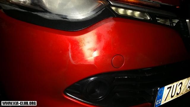

Dcerka v noci :scooter: potkala na silnici kance :blink: , naštěstí nic v protisměru :bored: , takže se mu stačila částečně vyhnout.
Jen lehce ho praskla :hammer: do zadku pravou stranou. Vyměnit celý nárazník je drahá záležitost :whistling: .
Nějaké rady co udělat s tou prasklinou v nárazníku? :-?
Předem za rady děkuji :drink:

Příspěvekod crui5er » 08.01.2016 15:44
Sundat nárazník, plasty nechat svařit, vykytovat a nakonec přestříkat. Kdepak se to stalo krajane, abych si dal případně taky bacha.
