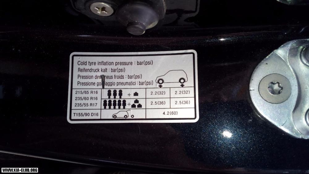

Ve velkém techničáku mám uvedenu šířku 235 u 16 kol ,
a 225 u 17 kol ,
ale na sloupku karoserie - viz foto mám u 17 kol šířku 235 ,
přemýšlím dopředu nad koupí zimních gum a mám zato že co není napsáno ve velkém techničáku tak by na STK neprošlo ,co myslíte ?

Podle vseho mas v technicaku preklep a nebo ti na auto z prodeje nasadili 225/R17 :?

Původní ještě nejetá rezerva je 235 /55 /R 17 ,což tedy v techničáku není zapsáno .
Jak pojedu v týdnu kolem KIE tak se zeptám přímo jak to tedy má být správně.
Pak to tu doplním.

Tak odpověd z Čestlic je -
na Vašem voze mohou být využity pouze pneumatiky a disky, které jsou zapsány ve Velkém technickém průkaze.
Takže ,že má vůz z výroby jiný rozměr než je v techničáku (nejetá rezerva r.výroby 2008 ) se u KIE asi neřeší .

Tak se jich na tu rezervu zkus zeptat znovu ;-) Jiný rozměr rezervy než je v TP máme totiž i u Ceeda II. Kdysi mě to zarazilo, tak jsem se tu ptal a všichni co mi odpověděli, to taky v TP nemají, takže tam :kia: asi rozměry rezervy zásadně nedává :!: :?:

Pokud je rezervní kolo neplnohodnotné, tzn. je jasně označeno jako rezerva, dojezdové, atd., tak ve velkém techničáku být zapsáno nemusí.
