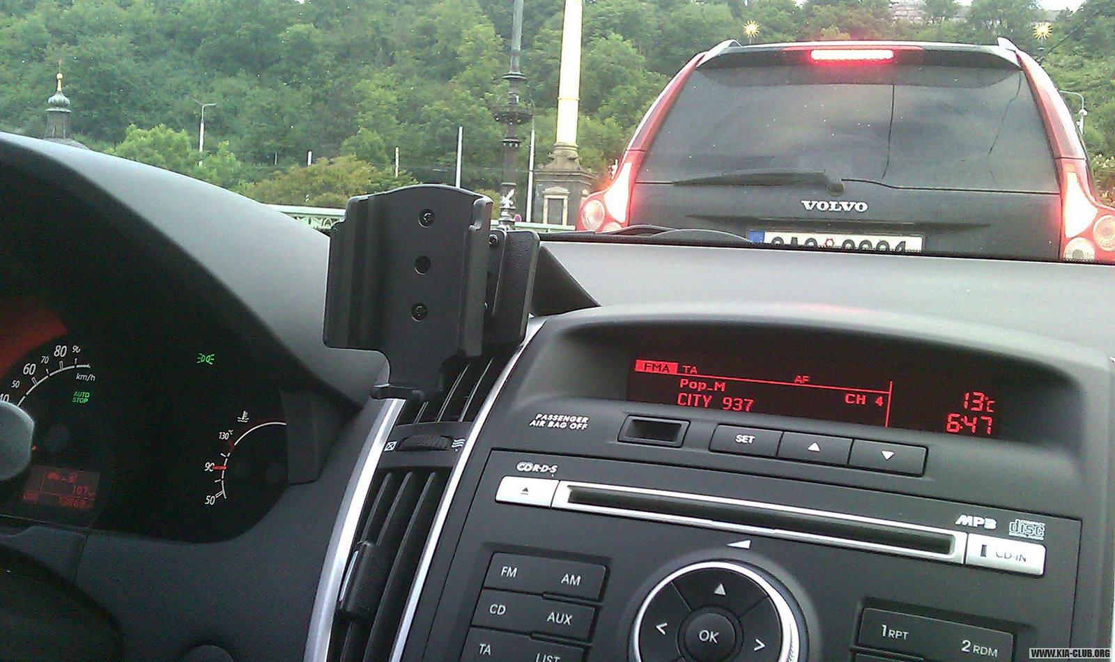

V garazi mam fotku http://www.kia-club.org/garage.php?mode=view_image&image_id=1095. Je to Brodit pří pro Kiu Ceed. Na to si namotujes co potřebuješ :)
Tady je odkaz na FL verzi http://obchod.sunnysoft.cz/zbozi/122PBR-854434/brodit-proclip-kia-cee-d-10.html

ten samý dělají i pro starší ceedy http://obchod.sunnysoft.cz/zbozi/122PBR-853958/brodit-proclip-kia-cee-d-07.html.
Nevim jak moc je tomtom težkej ale myslím že by to udržel. Drží tam vcelku pevně. Je předpružený a ze zpoda jsou tam oboustranný lepící pásky. Musím použít víc síly aby jsem s ním hnul. Na fotce v garáži je vidět že je držák mobilu přichycený samořezkama. Já osobně bych se toho nebál.

:thu: Mám navigaci TomTom a držák Brodit, foto mám v garáži. Jsem s tím spokojený. Více fotek mám v profilu v albumu.

PetrCBR píše:No Brodit mam na starsim ceedu a jsem s nim spokojeny jen napul. Pokud se mobil nenabiji, je vse v poradku, ale ve chvili, kdy pripojim nabijecku (mam nabijeni z boku - Omnia i900), tak se mobil pomalu ale jiste 'otaci' za tou nabijeckou, protoze ten kloub neni moc tuhy a neda se poradne dotahnout.
Ja používam základný držiak od Broditu aj na mobil, aj na PDA Asus s navigáciou a kĺb mi tiež nedržal. Tak som šrób s krížovou hlavou vymenil za imbus a o 2mm skrátil šrób od pôvodného a drží to bez problémov. /napájanie na PDA je na boku/ Pozri môj album.
