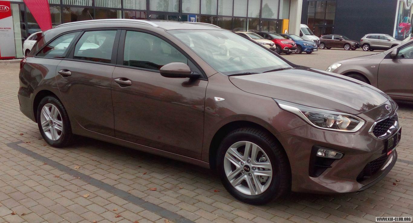

Příspěvekod ManuChavez » 18.11.2020 18:04
Na autě mám napsaný kód barvy "L2"
Což když si zadám tady, tak mi vyleze nějaká tyrkysová, což je blbost :huh:
https://www.autolaky-eshop.com/opravna- ... ue_z67121/
Díval jsem se, co mají ještě v nabídce a je hned za tím "L2B", což už docela vypadá, že by to mohlo být ono:
https://www.autolaky-eshop.com/opravna- ... ne_z67492/
Ví někdo o nějakém "vzorníku", kde bych si to mohl ověřit, nebo ví někdo, jak to je?
Díky! :)

Příspěvekod ManuChavez » 19.11.2020 14:58
Díky za nápad, ale moc nemám čas ani možnost takhle někam zajet, tak jsem zkusil napsat přímo jim a poradili mi ověřit si barvu podle VINu u dealera Kia. Protože ta L2 by dle nich měla být opravdu ta tyrkysová.

Příspěvekod Beda » 19.11.2020 15:43
Zde https://partsouq.com/en zadej VIN auta, dej hledat, pak klikni na ikonku "i" v cernem krouzku a vyskoci ti detaily o vozidle tam je uvedeny kod barvy u polozky "framecolor" :idea:
Příspěvky: 8868  Témata: 333
Re: Kod farby
Příspěvekod ManuChavez » 19.11.2020 15:46
Dík za užitečný odkaz. Je tam to "L2B".
Děkuju! :thu:
