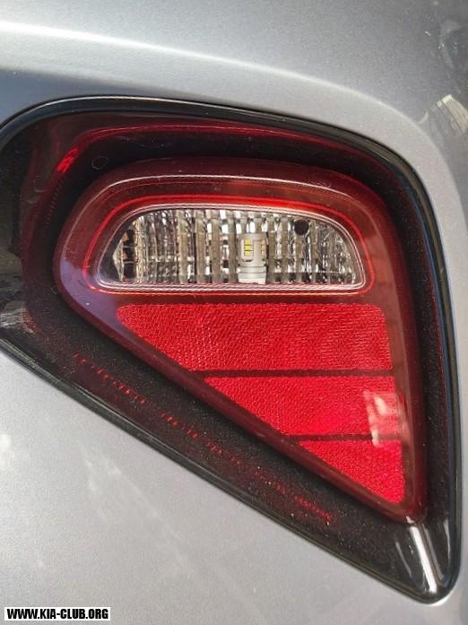

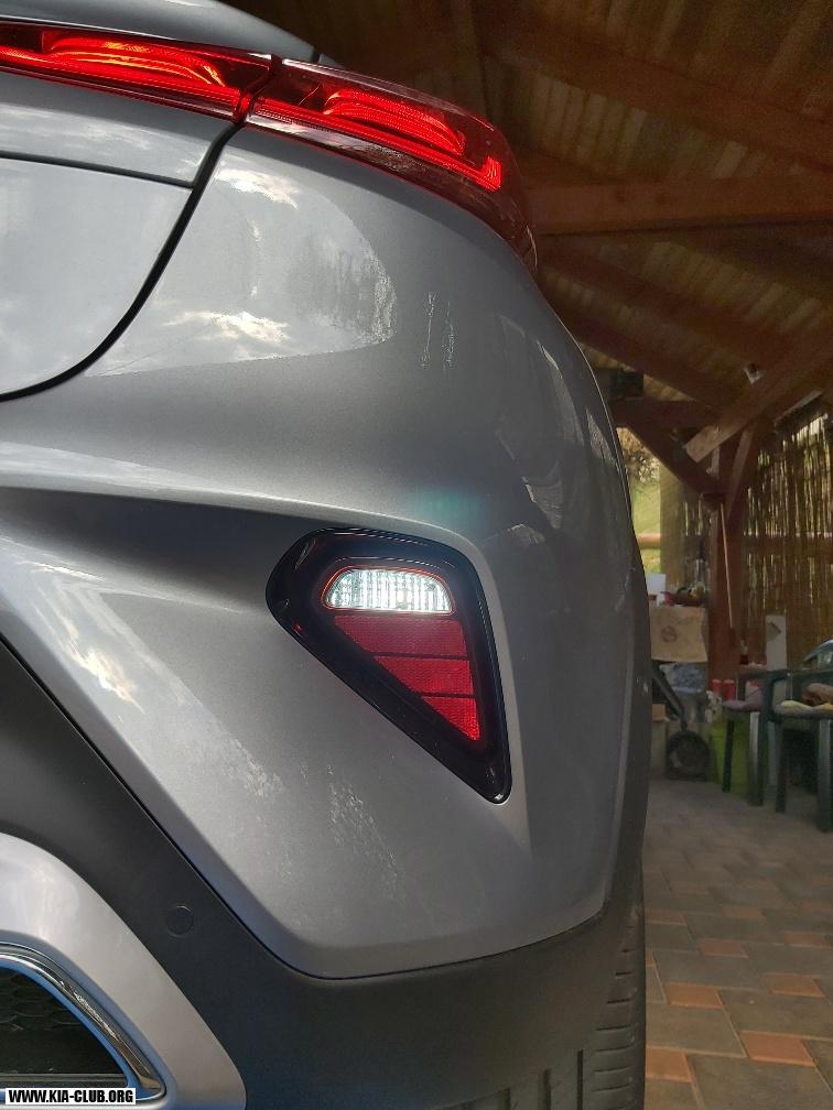

Takže výmena žiarovky v cúvacom svetle za LED sa podarila, dal som W5W s vyššou intenzitou (s 10 LED čipmi), kukni moju dnešnú novú galériu...8752874987518747874887458746

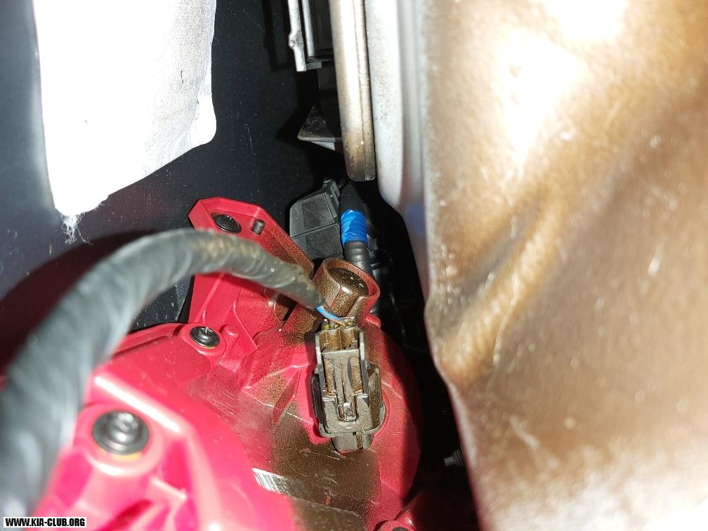

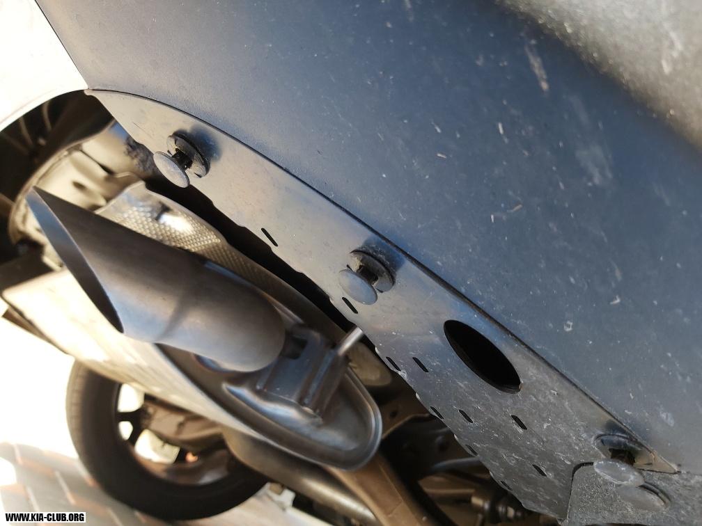

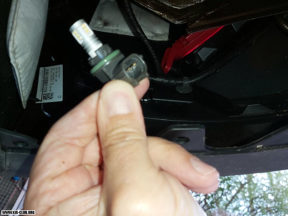

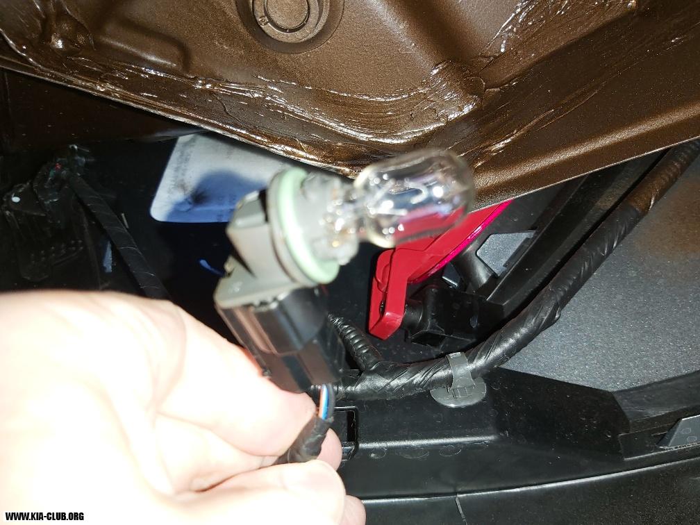

Ja som to robil skráteným spôsobom, ležiaci pod autom na opaľovacej PUR karimatke... ;-) Len som odmontoval iba spodný plastový kryt za kolesom (ak máš chuť, kľudne daj dole koleso a odstráň alebo aspoň odtiahni aj vnútorný plstený-papierový vnútorný podblatník nad kolesom, budeš mať lepší prístup a budeš to robiť ako profík v servise podľa servisného postupu KIA) a rukou som nahmatal objímku v svetle, pootočil som ju (zvonku cez svetlo sleduj výrezy, ako ju je potrebné presne pootočiť aby objímka vypadla, sklíčko je úplne priesvitné takže pekne vidíš výrezy, ako drží objímka v svetle) a keď som ju už vybral a trčala aj s káblikom, odpojil som konektor (pri spätnom nasadzovaní by ti konektor s káblikom zavadzal), v samotnej objímke som vymenil žiarovku za LED a nasadil naspäť objímku s LED do svetla a pootočil tak, aby držala. Predtým, než založíš objímku s LEDkou do svetla, si však vyskúšaj či vôbec svieti (naštartuj a zaraď spiatočku), lebo pri väčšine LED je dôležitá polarita a prípadne potom musíš LED otočiť. Až potom som na vloženú objímku nacvakol konektor a založil naspäť plastový kryt a je to :thu:
P.S. Nech ťa na mojich fotkách nemýli, že ja mám všetko okolo zastriekané a hnedé, lebo mám dodatočne ošetrený striekaním celý spodok, ty určite budeš mať všetko pekne čisté a pekne všetko uvidíš a ani sa nezašpiníš.
