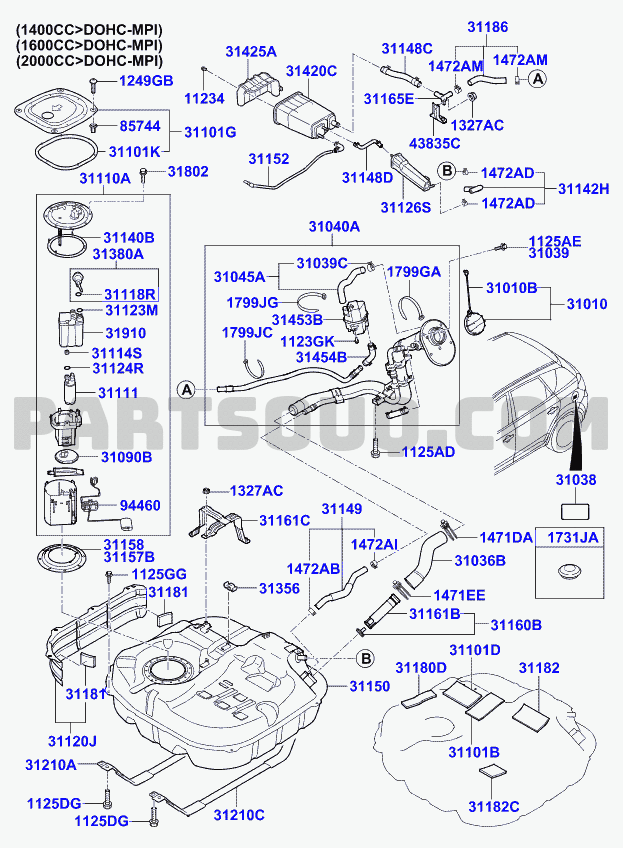

Příspěvekod Beda » 06.07.2021 09:01
Dik, takhle jsem si mohl overit, jake dily jsou v palivove soustave
Muzete mit stejny problem jak ja v minulosti, neslo mi podavaci cerpadlo v nadrzi, je to ta vecicka vlevo oznacena cislem 31111 :| Auto nehlasilo zadnou chybu a neslo nastartovat, kdyz jsem odpojil privodni hadicku paliva do motoroveho prostoru, tak z ni palivo pri startovani neteklo. Nejdrive servis rozhodl, ze vymeni cerpadlo jenze, kdyz se mi to stalo i po vymene znovu, tak pak hledali dale a nasli spatny kontakt v elektrice k tomu podavacimu cepradlu. Doporucuji zkusit napojit samostatne cerpadlo na 12V, zda toci a pak jit po dratech k tomu cerpadlu. No a hlavne kouknout na FUEL PUMP RELAY (15A), ktere je ve velky pojistkovy skrini v motorovym prostoru :idea:
