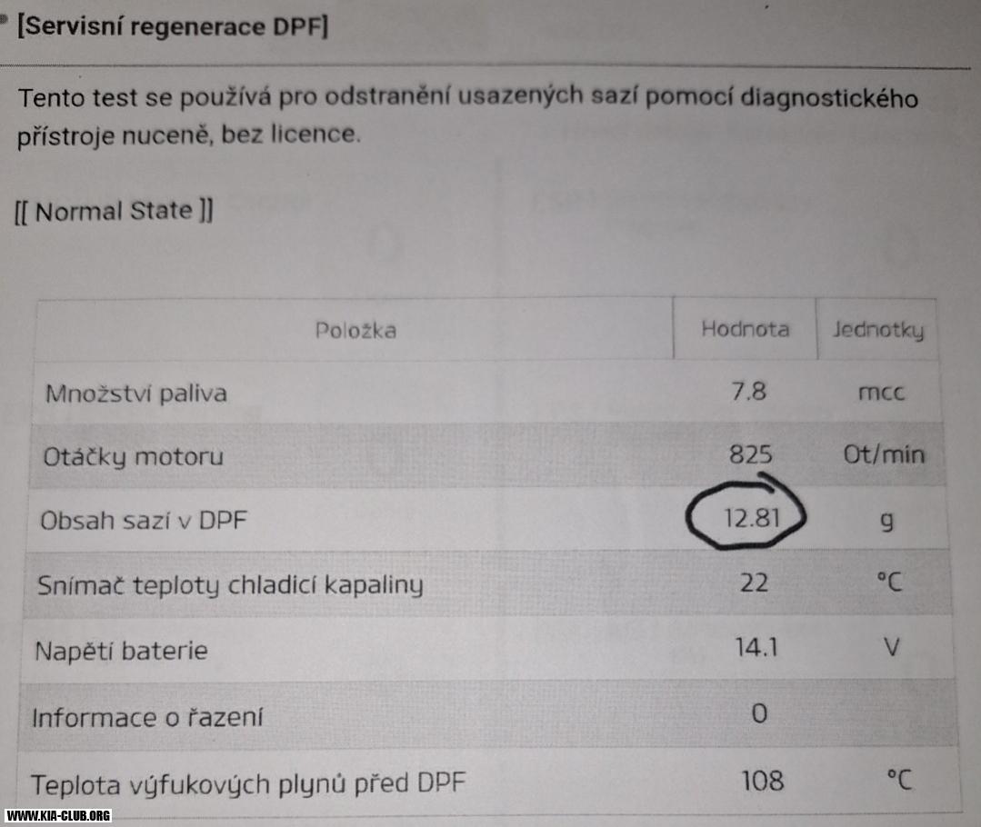

Příspěvekod cikcikcik » 25.03.2025 19:10
gallery/image.php?album_id=1401&image_id=9650&display=popup
bol som v autorizovanom servise na diagnostiku dpf, ze dpf je v poriadku.
