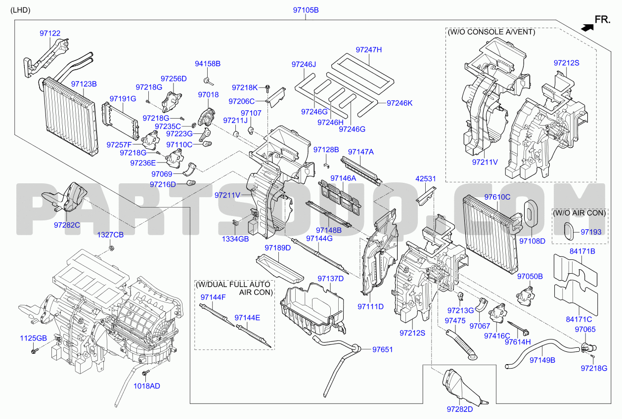

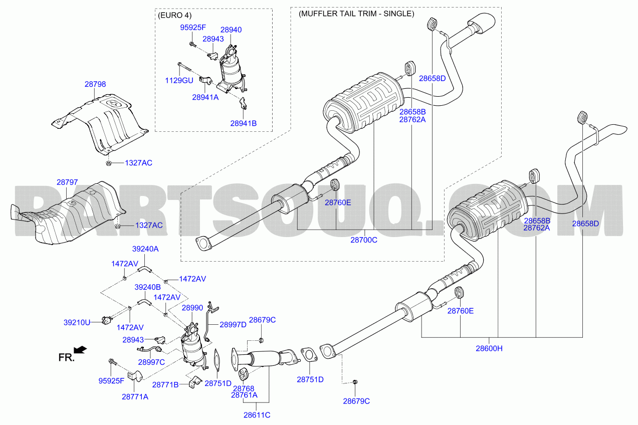

Vevnitr tomu bude nejbliz jednotka klimatizace/topeni Obrázek a ze spodku auta tam musi byt stinici plech a pak svod vyfuku spolecne s filtrem pevnych castic Obrázek
