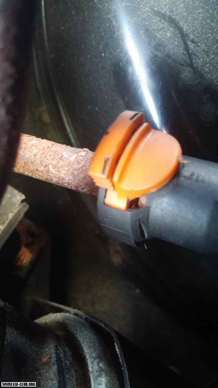

Ahojte páni!
Potreboval by som radu, ako vysunúť hadičku od palivového filtra s oranžovovou rýchlospojkou. Hadička s modrou koncovkou mi nerobila žiadny problém, stlačil rýchlospojku a potiahol hadičkou. Avšak pri tejto oranžovej, mi to nechce vôbec ísť. Oranžová rýchlospojka tam má pravdepodobne ochrannú spojku, ktorá mi ide povytiahnúť. Pri stlačení rýchlospojky ale aj tak nemôžem s hadičkou pohnúť.
Máte nejaké rady, finty ako nato? Alebo robím niečo ja zle? Ešte ma napadá, že by bola rýchlospojka prasknutá niekde vo vnútri a tým pádom zabraňuje uvoľneniu hadičky.
Prikladám aj obrázok rýchlospojky. 6680

Tezko radit :huh: musel bys poslat vice fotek y ruznych uhlu. Ja si pamatuji akorat rychlospojku od pal. filtru ze Santa Fe, tam se musel stred vytahnout za takove ousko a pak po bocich zmacnout zepradu i zezadu, aby to slo ven.
