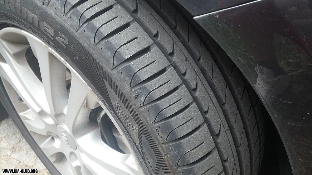

Merať som nemeral, ale najmä na prednych gumach uz vidno zjazdenie, tie najplytkejsie vrubky na vonkajsom obvode sa pomaly stracaju.
http://1drv.ms/1g8I565
http://1drv.ms/1g8Inda
Vyvazujem pri každom prezuvani, s tým by nemal byt problém...

Nesmis koukat na ty vnejsi drazky. Dulezite jsou pouze ty vnitrni, jsou v nich taky nalite indikatory opotrebeni. Pokud nejses s okolnim desenem az na nich nich mas legalne provozovatelnou pneu (zimni tam maji jeste jeden vyssi nalitek - 4mm).
Takze nic merit nemusis, staci kdyz jses nad indikatorem. Jina otazka je, jak takhle ojete gumy potom drzi na silnici...
P.S: Ty tvoje vypadaji jeste dost pres 4mm.

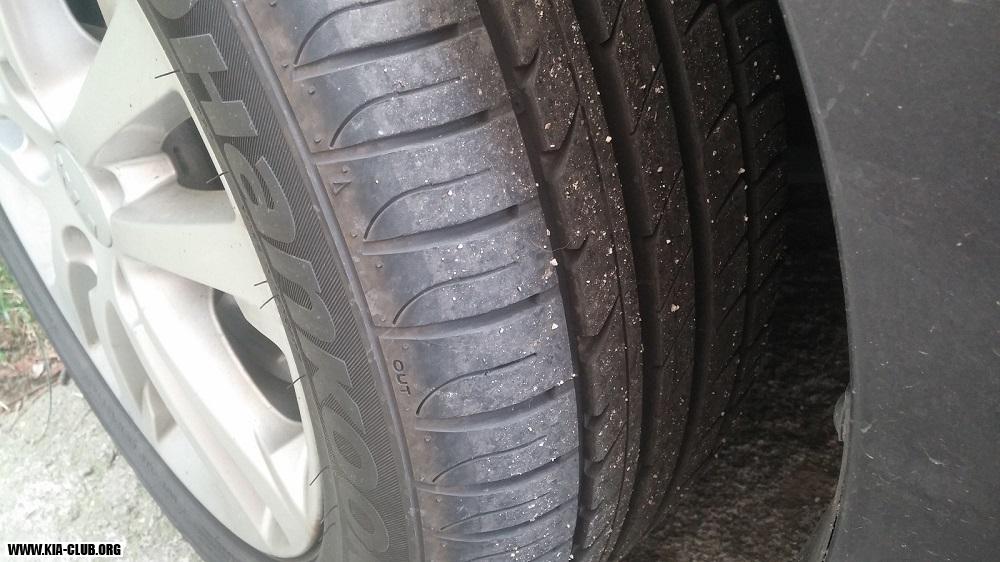

Tak som to bol omrknut a nafotil som ti to. Ako som spomenul moje su po cca 17000 km (marec som jazdil este na zimnych), no nie su tak zoslahane ako tie tvoje, to je fakt...
6790
6791

Podle toho jak to je sjeté, jezdíš na podhuštěných gumách, pokud to je i na vnitřní straně stejné, anebo bych kouknul ještě geometrii pokud to je jen z jedné stany, vzorek je ještě OK,tady je to o čem píše Dong
Jinak u letních je to až do 1,6 mm :roll: /býval 1 mm/ ;)
