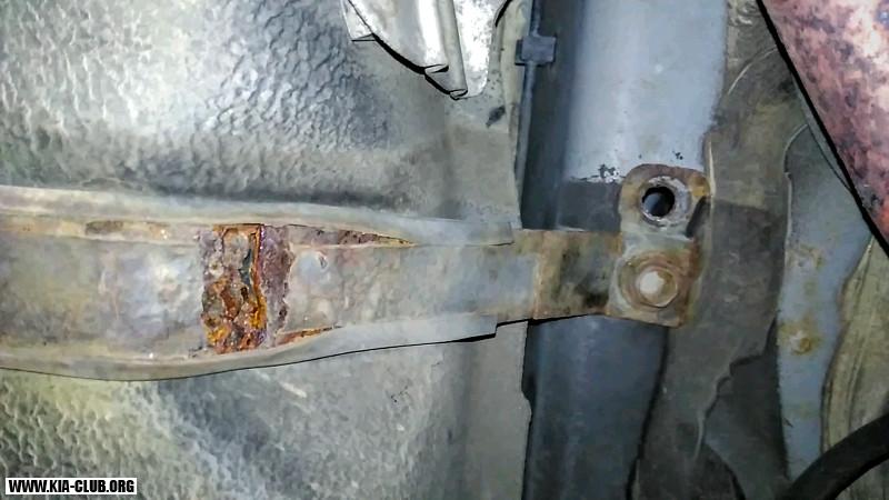

Re: svolávačka KIA Ceed SW- pásy pod nádrž??
Příspěvekod Paja1971 » 17.04.2016 12:53
7035
Ještě jeden detail zrezlého pásu, co jsem fotil dnes
Příspěvekod snike » 17.04.2016 13:08
Zjistim jak by se k tomu mel servis postavit ;)
Příspěvekod snike » 17.04.2016 16:20
Uz jsem to smazal, pak ti napisu co jsem zjistil
Příspěvky: 6295  Témata: 91
16888 km @ 0 l/100km
Příspěvekod Paja1971 » 17.04.2016 17:11
Dík, já jsem napsal email do nejbližší prodejny Kia a také tam, odkud vozidlo pochází. Také dám vědět. V pondělí bych chtěl vědět na čem jsem, ať se podle toho mohu zařídit.
Příspěvekod Rastiksvk » 18.04.2016 06:42
Zvolavacka to nieje ale vymenia ti ich zdarma pri prehliadke ... Ak mas auto po zaruke tak len nastiv servis a dohodni vymenu ... Bratranec ma tiez ceed sw fc 2010 a ked som zistoval km pri kupe auta povedali mi ze moze prist zdarma na vymenu vraj to je akcia ak raz rocne nastivim servis tak to potom menia free :lol:
Příspěvekod Paja1971 » 18.04.2016 10:31
Tak už jsem objednaný do servisu, vymění mi to zdarma.
Příspěvekod Paja1971 » 22.04.2016 19:06
Dnes vyměněny pásy zdarma v autorizovaném servisu Kia v Kuníně. (Jinak cena asi 1.400,- Kč.) :)
Příspěvekod Katikakus » 25.04.2016 17:01
Dnes při jarní kontrole mi oznámili, že musí zkontrolovat těsnost nádrže, v horní části prý u Ceedu může prasknout díky špatné průchodnosti kontejneru s aktivním uhlím pro odvětrávání. U mě kontrola v pořádku, vyměněn onen kontejner. V seznamu známých závad zde jsem to nenašel. Minulý týden to samé dělali kamarádce taky u Ceeda.
Příspěvekod Paja1971 » 25.04.2016 17:58
Mě to dělali taky při výměně těch pásů
