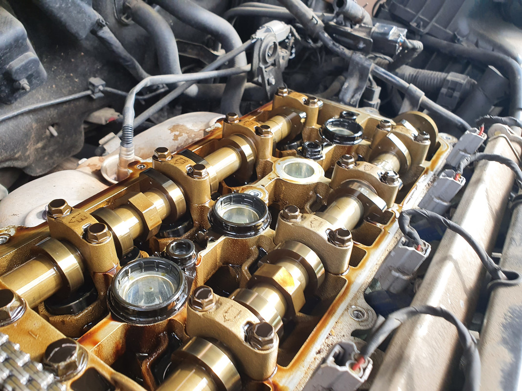

Tak mám auto doma. Kontroloval tedy rozvody, kat, tlaky ve válcích - vše ok.. Co se ventilů týče, tak prý tam jsou hydroštely, je to možné? Protože jsem četl na netu o 1.4 CVVT, že tam hydroštely nejsou.. Tak to nechápu.. Dal tam nový MAP od Hella.. protože ten starý prý ukazoval zvláštní hodnoty, ale ani to problém nevyřešilo.

Pokud se jedna o ten motor ktery jsi pred casem nafotil:
Tak ten 100% zadne hydrostely nema a vule se kontroluji merkou. Mechanik keca.
