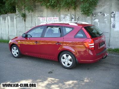

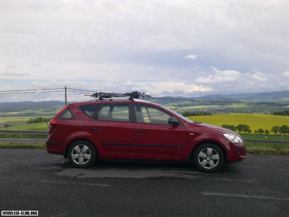

Příspěvekod souk69 » 27.08.2013 16:25
20851007
Na obou fotkách ja auto s tažným,snad z toho něco poznáš. Nevím jaký pokles máš na mysli. :? Podle mne tažné pokles nezpůsobí. Tak těžké není, to bys nesměl v kufru a třeba ani na zadních sedadlech nic vozit. Já když jedu na dovolenou a naložím auto , kola na střechu a připojím obyťák, tak uháním a nikde nedřu. :scooter:
