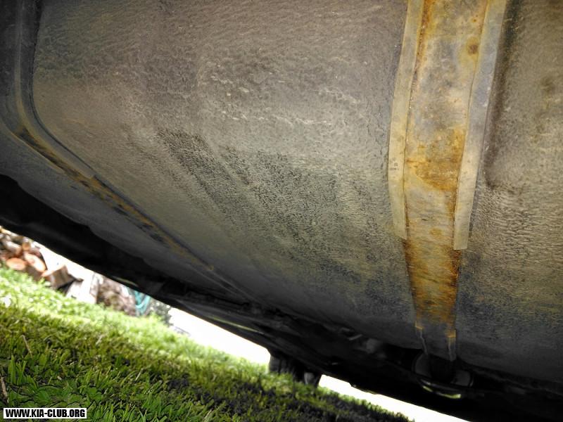

Příspěvekod Paja1971 » 17.04.2016 08:56
7033
Ještě přidávám foto pásů, které drží nádrž. Po 7 letech. Hrozí urvání nádrže, co myslíte?

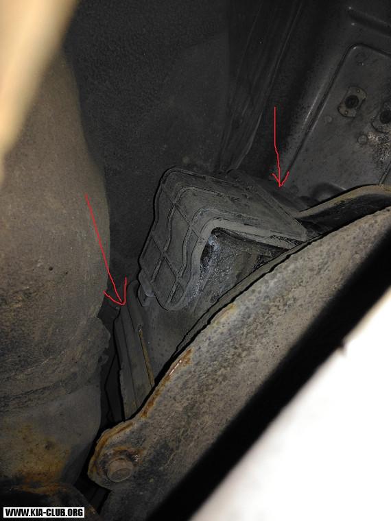

Příspěvekod Paja1971 » 17.04.2016 09:08
7034
Tak jsem se trochu uklidnil při pohledu na další foto, které jsem včera pořídil pod autem. Držáků nádrže je mnohem více, na fotce jsou dva vrchní z jedné strany nádrže, myslím, že na druhé straně budou další dva. No a pak ještě ty dva pásy pod nádrží.
