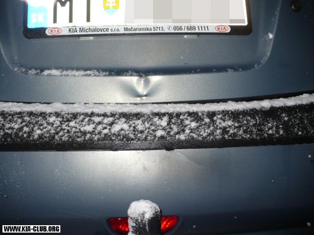

Neviem či to tu už niekto montoval tak to sem dávam ako inšpiráciu. Zvýrazní brzdové svetlo, behom prvých sekúnd prerušuje svetlo (4x zabliká), ďalej svieti plynule (neprerušovane). Jednotka prerušovača je utesnená, jej montáž je vhodná aj do vonkajšieho prostredia.

Tak toto sa páči i mne, najmä ak mam skúsenosť s tým, ako mi už raz urobilo "inšpekciu kufra" za mnou idúce vozidlo :lol: . Mám záujem. Pošleš mi to na dobierku?

Podobná skúsenosť minulého roku :x
