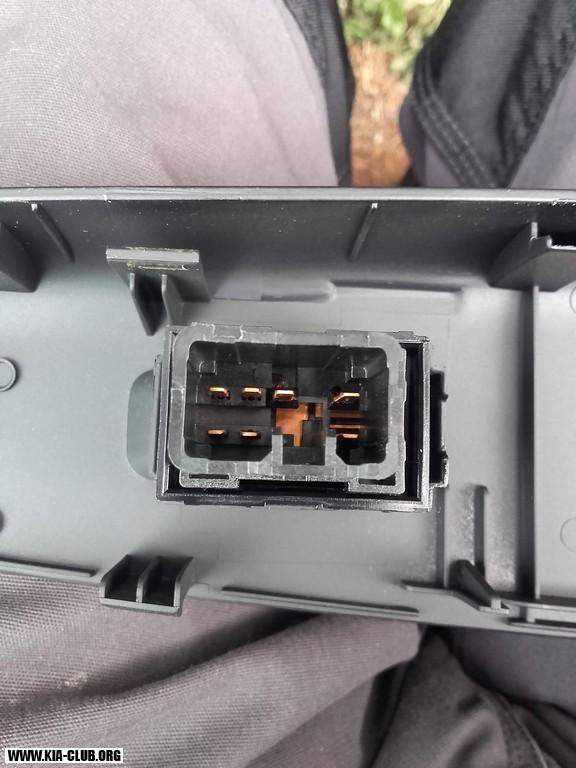

Příspěvekod Alex Cvalex » 23.08.2019 12:27

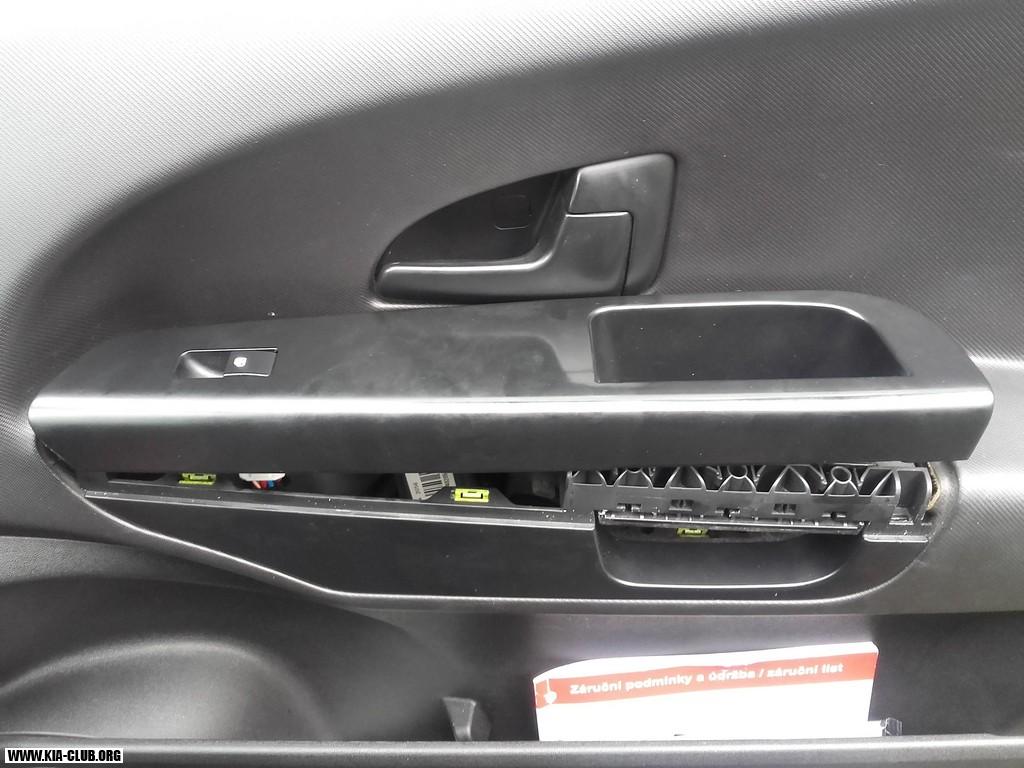

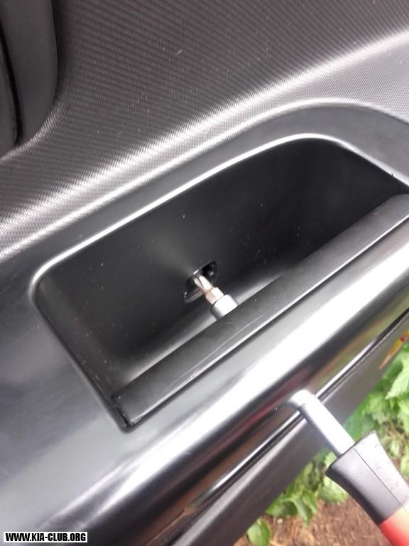

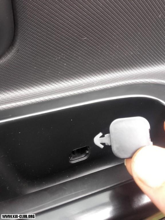

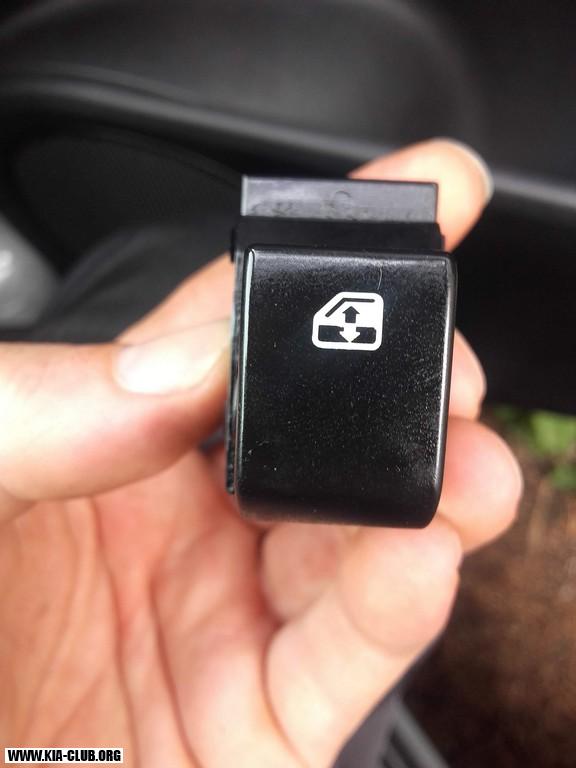

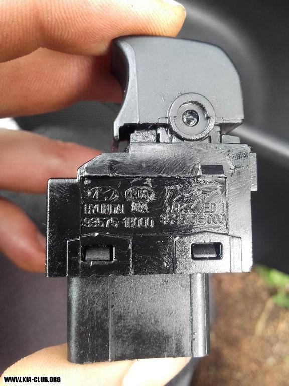

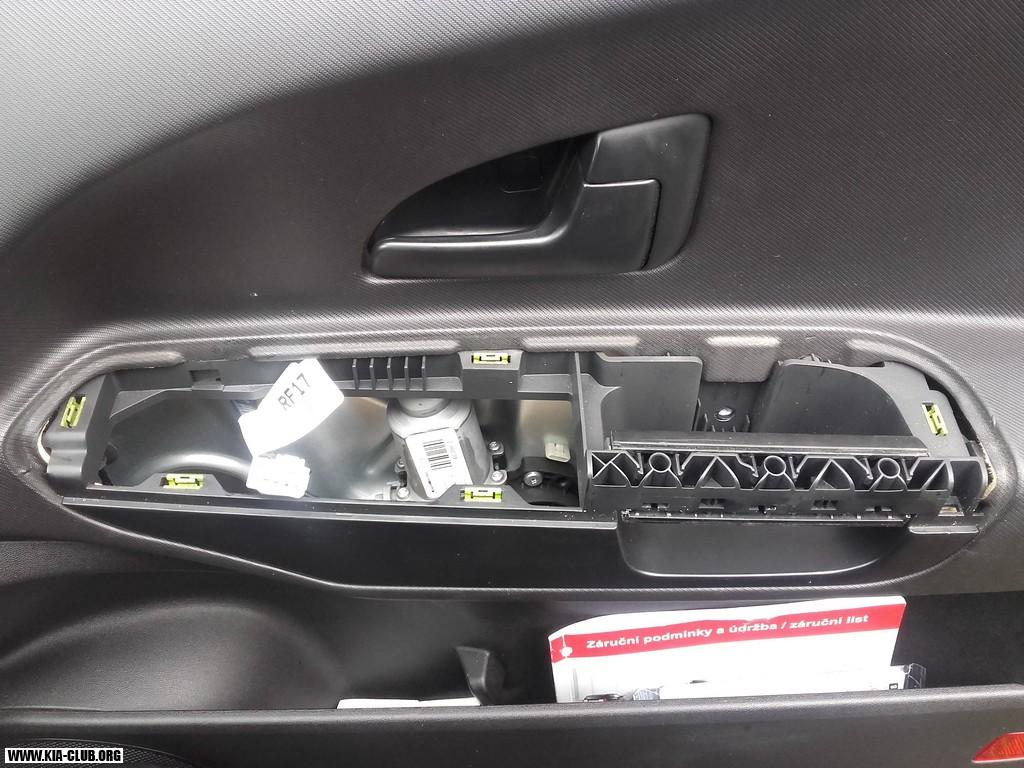

Měl jsem problém s tlačítkem na stahování okna u spolujezdce na Kia Ceed 2011, prostě motorek okna nereagoval. Po rozebrání tlačítka byly kontakty zoxidované, použil jsem jemný brusný papír a ještě jsem tam šoupl kontaktol. Při demontáži části madla jsem oddělal krytku šroubku a vyšrouboval jediný šroub co tam byl. Pak už je to jen o vycvakávání horního krytu madla s tlačítkem. Je třeba se dostat něčím plochým do mezery mezi samotným madlem a kryt madla. Potom vlastně podélným pohybem rozšiřovat mezeru tak aby zámečky začaly lupat-vyskakovat. Dál už je to o tom dostat tlačítko z krytu-následná demontáž samotného tlačítka. Pozor na packy co tam jsou, né moc je rozevírat jinak se zlomí.8368836983708371837283738374
