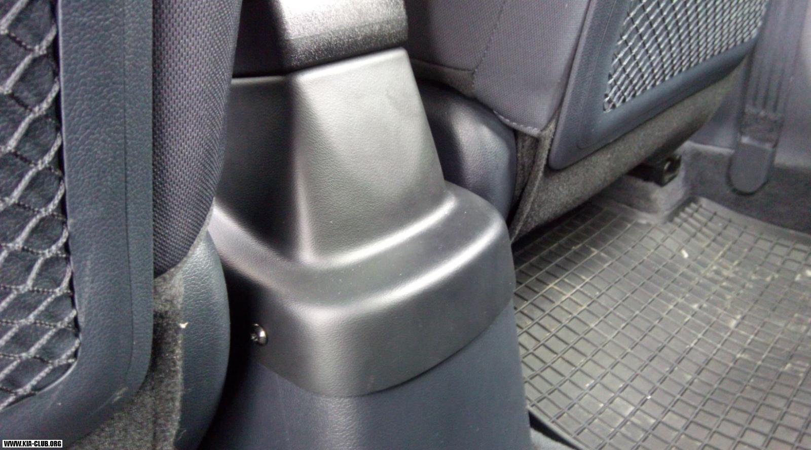

Příspěvekod melonsvk » 10.02.2015 11:11
Ahojte,
rad by som sa podelil o svoju skusenost s laktovou opierkou pri novom Riu. Kupil som auto bez originalnej laktovej opierky a nakolko si bez opierky neviem auto ani predstavit, okamzite som zacal riesit alternativu. Objednal som model Armster (asi prvu generaciu, neviem to urcite) z tohto eshopu. Vyrobca deklaroval lahku instalaciu, neviem co si predstavuje pod slovom 'lahka', ale az take ruzove to nebolo. Opierka je uchytena na 4 skrutkach (2 vpredu platformy, 2 vzadu). Pouzite su klasicke samorezky (priemer okolo 4mm myslim), teda najskor treba vyvrtat 3mm dieru a nasledne upevnit skrutky.
Zadne dva neboli vobec problem, avsak problem nastal s prednymi. Priamy pristup k predvrtanym dieram na platforme nebol ani ked boli predne sedacky uplne vpredu ani uplne vzadu. V duchu som posielal pikantne odkazy madarskemu vyrobcovi a pritom som rozmyslal, ako to spravit bez demontaze sedadiel alebo stredoveho tunelu. Nakoniec som zvolil pragmaticke riesenie. Prednu sedacku som nastavil PRESNE do miesta, kedy je predna diera opierky medzi sedakom a operadlom (je to vlastne najnizsie miesto sedacky). Pritlacil som sedak co najnizsie ako to slo a zacal som vrtat. Diera nie je vodorovne, je tam sklon povedzme 30 stupnov, z ktorym som bohuzial nemohol nic spravit. Ale musim si zaklopat, po upevneni skrutky opierka drzi aj po momentalne asi 1000km.
Inak je to pomerne pevna opierka, nastavitelna horizontalne aj vertikalne (oba smery cca. 5cm rozsah). Vnutri je odkladaci priestor a uchyt na dve pera. Zda sa mi, ze je opierka posunuta prilis dopredu aj v najzadnejsom nastaveni polohy, ked mam zaradenu stvorku alebo sestku, tak musim ohybat zapastie pri preradeni, ale nic obmedzujuce. Pridavam nejake fotky, snad vam tento navod pomoze.
