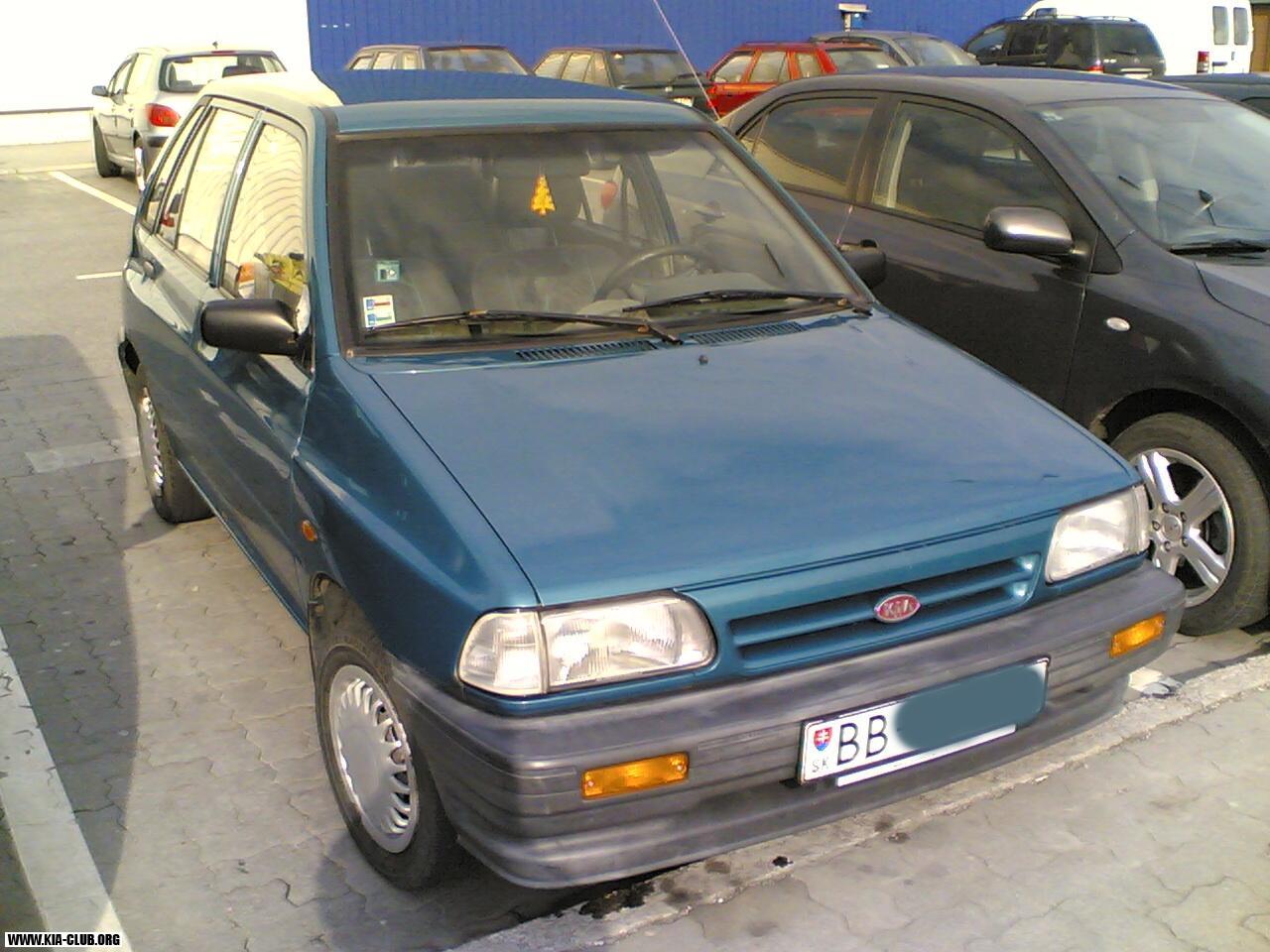

Pride 5dv., ta zakladna verzia, r.v.2000 stale jazdi, davnejsie tu ktosi pytal aj fotky tak uploadnem. Dost silne to koroduje, po technickej stranke OK, bezny servis, vyfuk viackrat zvarany, slabe brzdy a podvozok su neduhy uz od nova, este zadne loziska sa myslim vymienali, inak nic vazne, cca 98tisic km, olej nezerie, momentalne problem so zapachom benzinu v kabine ale citam tu na forach ze treba checknut nejake hadice odvetrania. Este som zabudol, na emisiach ze vraj je zly katalyzator, kazdopadne spotreba velmi slusna.
Viacej foto v albume http://www.kia-club.org/gallery/album.php?album_id=396

moc nemas co, vyfuk hrdzavie loziska odchadzaju bezny servis urobis aj sam a s hrdzou uz asi nic neporiesis ;-)) tie auta skorej zhdrzaveju ako ich ti penzisti cosi ich nakupili zjazdia, a pritom ten 16ventil povodom s mazdy znesie dost.. ale v dnesnej dobe su auta omnoho horsie, zhrdzaveju za 5rokov a stoja viacej ako 199tisic :-)) posilovac chyba to je fakt volant ide tazsie, spotreba dobra ako pises, urcite pod 5litrov rozumne, a to su dost zive auta

hm nevyzera ze by to bolo extra skorodvane. nerozumiem tomu, niektore pridy hrdzaveju, ine nie. ten nas je technicky v poriadku, len korozia je prakticky po celom aute dost znacne, odhrdzovac a gumoasfalt nepomaha, koroduje veselo dalej, vyzera to uz velmi zle. minule som videl na zdvihaku prida,troska chytena zadna cast podovzku, inac uplne v poriadku. ta kvalita je asi velmi otazna.
skoda, motor urcite vydrzi vela.
