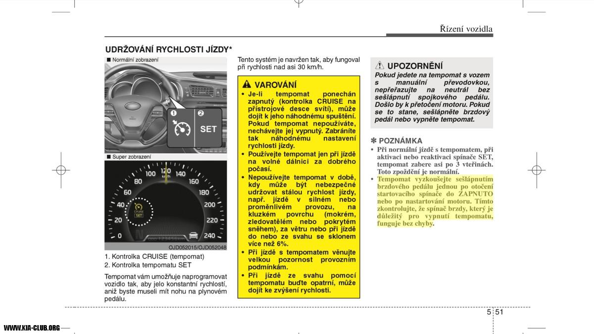

To samé je české verzi naprosto nejasné:
6182
