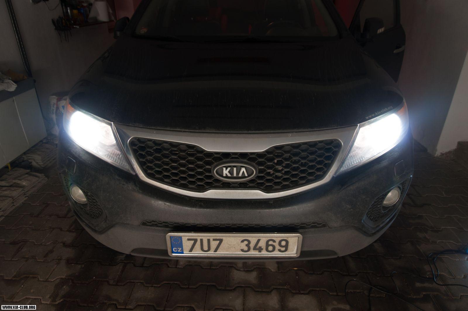

Tak mi po ujeti 135tis. km zacina sviti ridicuv Xenon do fialova. Hlavne, ze jsem narychlo montoval denni sviceni, abych xenony setril. No uz jsem to nestihl. Takze ted mne ceka vymena obou xenonovych vybojek, protoze hadam odejde casem i ta druha a taky by asi kazde svetlo i tak svitilo jinak. Akorat to neni zrovna levna zalezitost :roll: 1ks za 1500 - 2500Kc za Osram ci Philips dle typu (standard, extra modra, hodne svitiva).

Tak jsem vcera prohodil obe vybojky za nove a nejak je v garazi vice svetla pri stejnem nastaveni fotaku viz.
Pred:
6896
Po:
6897
V aute bylo z vyroby toto:
Coz je zakladni verze Philipsu, pak delaj samozrejme modreji svitivou verzi a extra svitivou verzi, obe jsou asi o 500Kc/ks drazsi nez ta zakladni. Podobne je to u Osramu, taky ma tri verze.
No ja tam dal zakladni Osramy:
Vicko melo pojistny sroubek a pripojovat kabel zpet na usazenou vybojku je o zlamani prstu :roll:
PS: zadne komentare na to, ze mam auto spinave jak prase :innocent:
PS2: kdo si schvalne vsimne jednoho rozdilu, co je na aute jine :huh: :?:

Denní svícení je do mlhovek, měl si jej extra vedle nich z ledek ;) a to 7 kousků na každé straně :tongue:

Trefa Stefi :thu: moje slavne denni sviceni jsem musel po 3 mesicich provozu vyndat (odlepit, vytrhat) a poslat na reklamaci, no napisu o tom do tema, ktere jsem jiz nacal v jine sekci. Zatim teda cokoliv jsem na auto koupil, tak jsem s tim moc spokojeny nebyl :|
