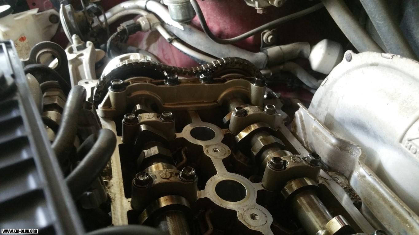

Pridam trosku k tejto teme aj ja. Mam ceed_sw 1,6 CVVT, 93 Kw, r.v. 2008. Auto som si kupoval ako nove, snazil som sa o neho starat. Bohuzial zrejme caste starty a jazdy na kratke vzdialenosti sposobili ze mi retaz pri 110 000 km preskocila. Auto mam momentalne rozobrate v servise.
Tu su fotky. Vsimnite si hlavne tretiu foto:
7126712771287129
Do servisu som prisiel po vlastnej osi. Motor jemne trhal. Rozpocet na opravu je do 500 Eur. Akurat to rozoberaju, tak dufam ze sa tam neukaze este nieco navyse.

Příspěvekod jano » 24.06.2016 14:36
Pri kupe mi bolo povedane ze retaz je dozivotna. V servisnej knizke je predpisana kontrola pri 135 000km. Najazdit som stihol 110 000.
To ze je retaz natiahnuta som vobec netusil, motor mal normalny zvuk, nic nechrcalo. Len raz som jedno rano nastartoval a citil som ze motor neprirodzene vibruje. Do servisu som prisiel po vlastnej osi. Technik ked to videl vravel ze uz by sa to bal nastartovat. Bolo to preskocene o 1 zub + velka vola ako vidite na obrazkoch.
Preto odporucam vsetkym ktori maju tieto starsie CVVT motory (8 rokov je vela? ) aby si radsej nechali rozvody prekontrolovat ovela skor ako pri 135 000km. Je to jednoduche, teraz ked som videl ako sa to rozobera trufol by som si na to aj sam. Staci vybrat sviecky a dat dole veko hlavy (spolu asi 10 skrutiek).
