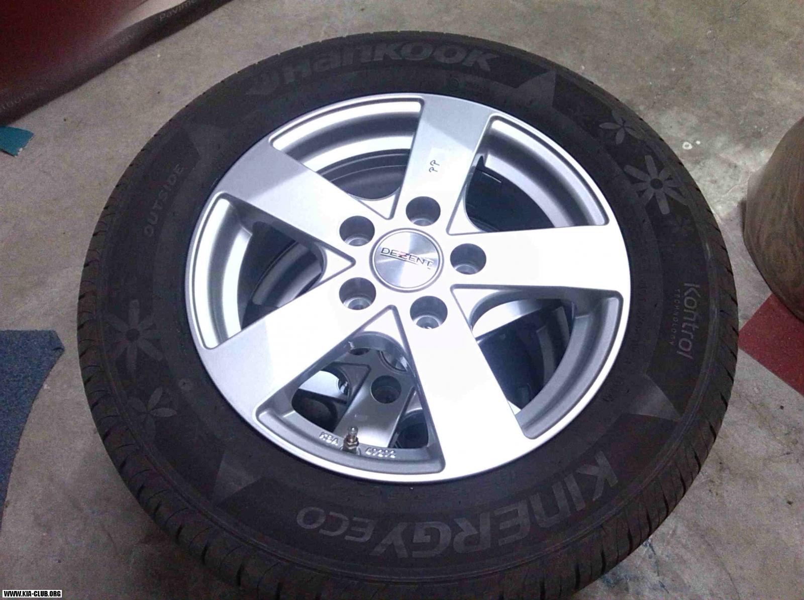

Příspěvekod Žuky » 11.02.2018 20:45
heart píše:Zistis to tak,ze sa pozries na ventil kolesa, hlinikovy -tpms, gumeny -bez tpms
No nie vždy je to pravda!
Mám Ceeda ešte bez povinnosti mať TPMS (pred novembrom 2014) a pritom na letné elektróny som si kupil kovové ventily.
6514
