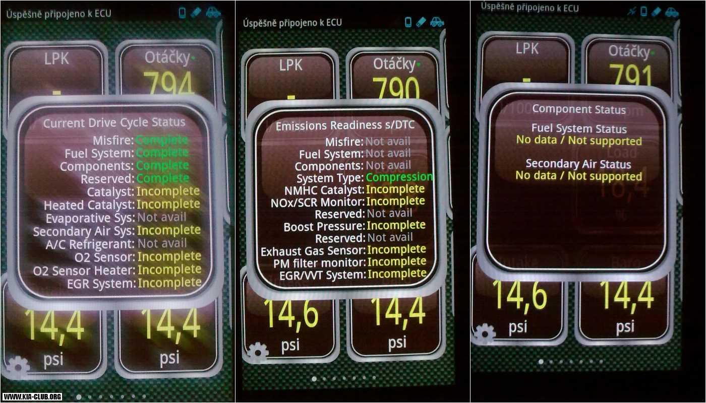

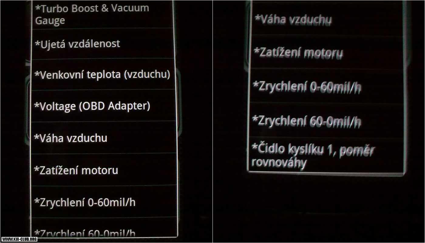

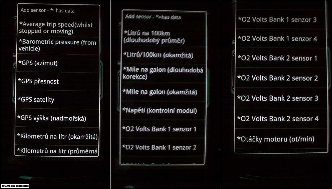

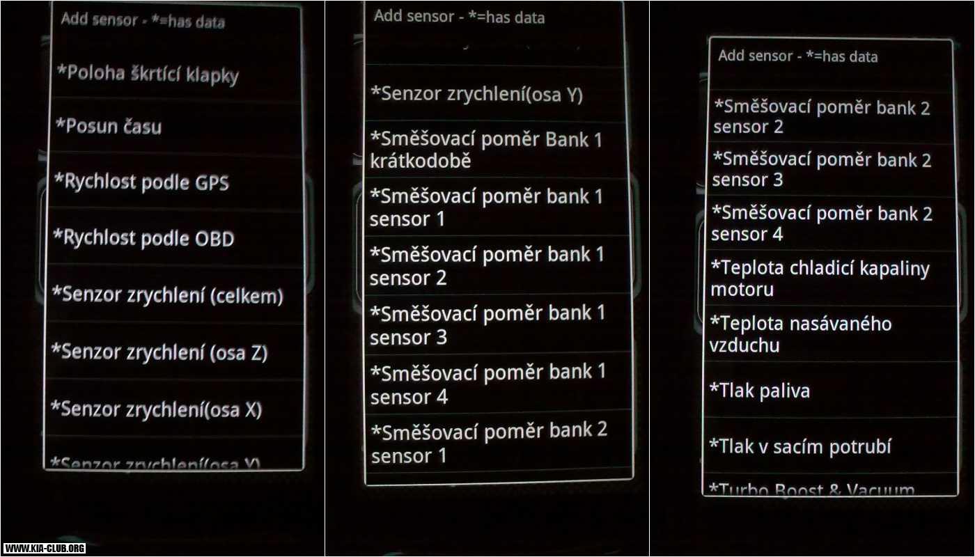

Zkusím vložit obrazy položek nabízených v Torque. Do původního dotazu se to nepodařilo, až teď jsem to dostal do své galerie a snad sem (holt tady začínám :oops: ).837583768377
Které by to mohly být položky? Možná je to špatný překlad... (Foceno mou malou historickou N6303 - chytré velké placce se furt bráním, když mi stačí volání, psaní a dokumentační focení.)

Nemůžu si pomoct, já to tam nemám. :no: V nabídce "ciferníků" to není, viz fotky - je na nich celá nabídka. Vyfotil jsem ještě další tři obrazovky, je tam něco o Exhaust sensor = Incomplete! Asi zkusím tu placenou verzi, třeba to půjde.
