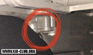

Zdravim,
nedavno som sa stala majitelom Kia Rio r. v. 2015 a objavil sa mi jeden problem - pri zapnutom chladeni, resp. zapnutej klimatizacie na vyssich stupnoch sily fukania (3-4) mi kvapka v oblasti pod palubnou doskou, na strane vodica, ako aj spolujazdca, voda do oblasti na/pod predne koberceky. Vid foto miest, z ktorych voda kvapka. Tiez sa pri vyssej teplote motora, resp. vysokych otackach niekedy objavi akoby para z vyduchov (fukarov) klimatizacie. Vedeli by ste mi prosim poradit, s cim moze byt problem, resp. ci pripadne nejde o "bezny" jav? Popod auto mi podla mojho odsledovania nevyteka vobec nic, tak sa domnievam ze moze byt upchaty nejaky odtok kondenzu z klimatizacie, ale budem velmi vdacna za akukolvek radu. Dakujem!

Sama jsi si odpovedela, je treba najit hadicku odtoku kondenzatu z klimi, zkontrolovat ji a pripadne profouknout/prostouchnout ji ;-)

Mne sa stalo presne to isté na Carense, 2x pri dlhšej jazde. Vliezol som potom neskôr pod auto, hadička vyzerala OK, našiel som potom jej začiatok pod palubkou, nalial som tam vodu, pekne vytiekla pod auto. Zasvietil som si do priestoru, odkiaľ to má vytekať a videl som pekne na výparník, všetko absolútne čisté. Odvtedy to klíma nerobí, takže neviem čo to bolo. Ale určite treba začať tou hadičkou.
