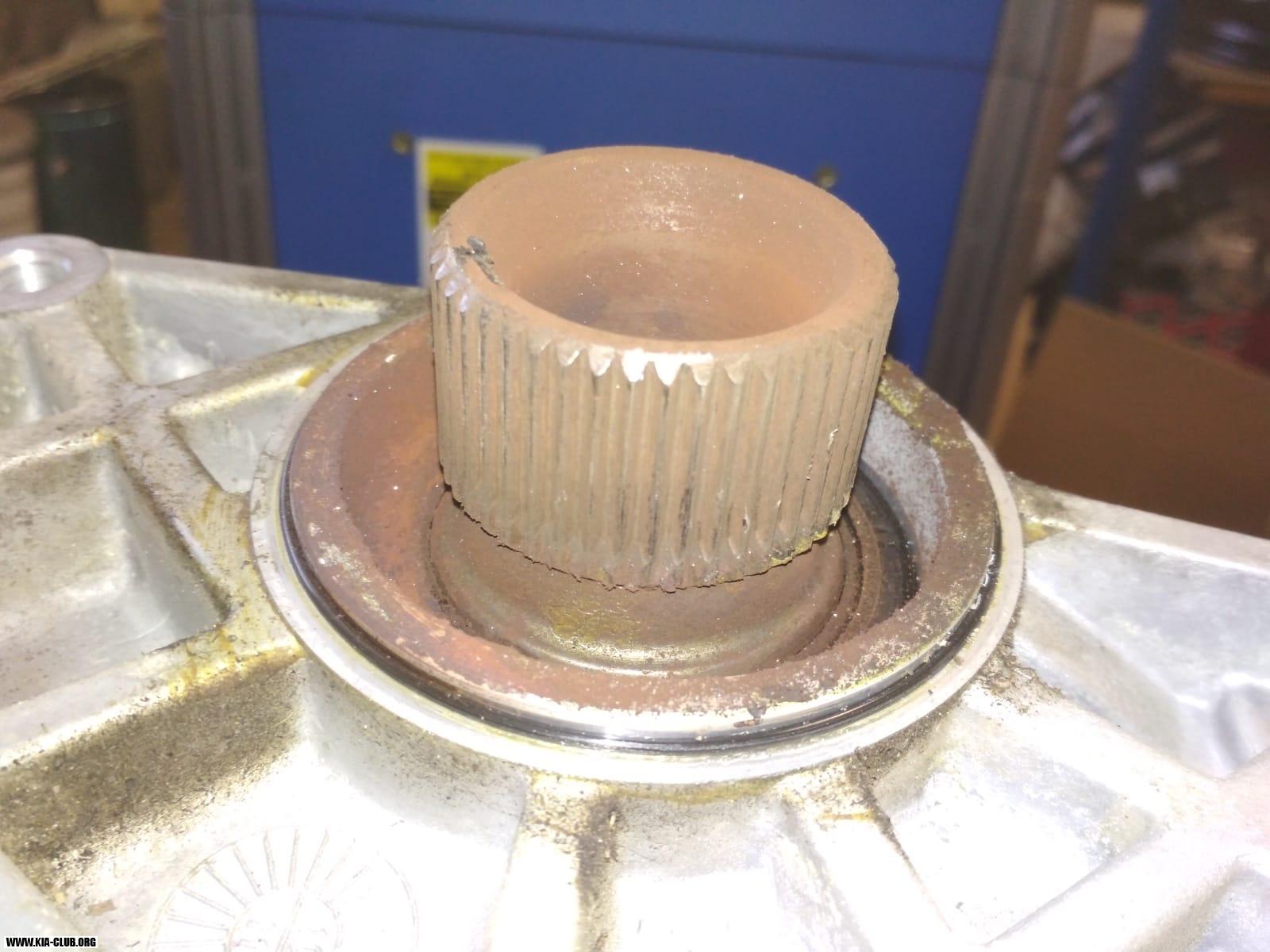

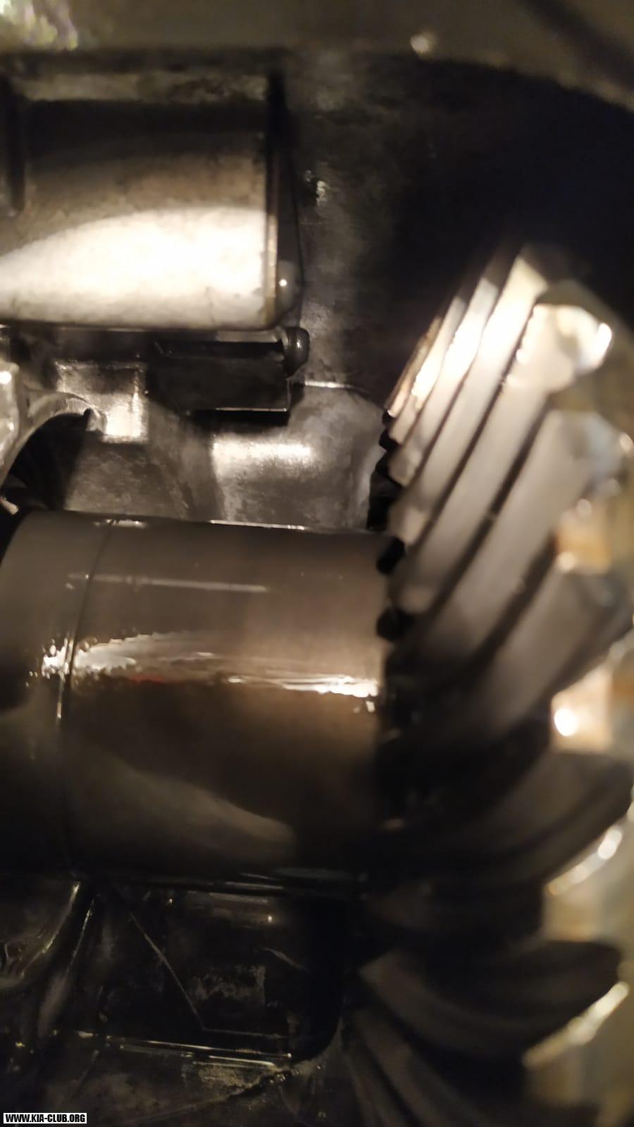

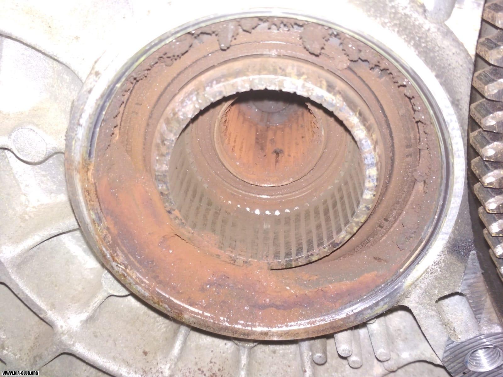

Kardan k zadní nápravě se netočí, po vyndání kardanu se unašeč točí se znatelným přeskakováním zubů. Po rozebrání domečku je vidět volně se točící kolo na poloose k pravému kolu.
Otázka zní, stačí vyměnit rozvodovku s tisicihranem, nebo se musí měnit i ta hřídel na tisicihran z převodovky?

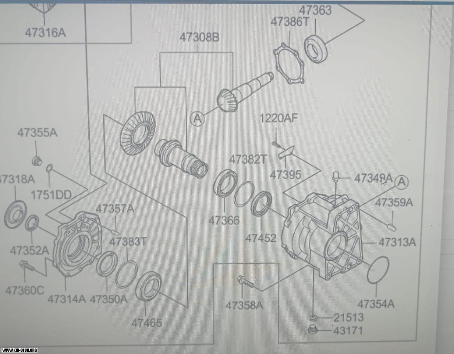

Nejsem si uplne jist, co popisujes, ale predni rozvodovka se da koupit po dilech viz. https://partsouq.com/en/catalog/genuine ... 4CA5034794 co ma cislo, tak se da objednat samostatne ;)

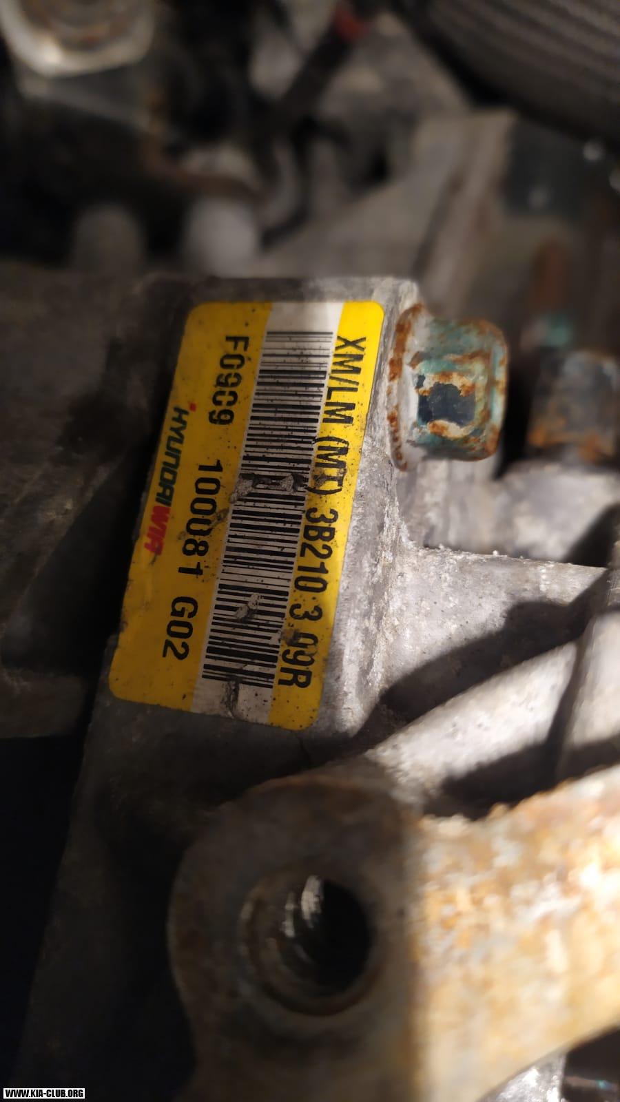

Příspěvekod Culan » 16.01.2022 09:32
91209121912291259126
Culan Neuvedeno
Příspěvky: 8  Témata: 1
Registrován: 01.07.2021
Bydliště: Chotěboř  Czech Republic (cz)
Re: Sorento 2.2 2009 4x4 - nefunkční 4x4
Příspěvekod Culan » 16.01.2022 09:36
Díky za odpověď
Šlo mi jen o to zda teď jen vyměním tuto rozvodovku, protože předpokládám bude zničený ten 1000 hran. Nebo zda se bude muset vyměnit i protikus v převodovce.
A neprodává se na to nějaký kroužek, něco jsem našel u rusáků?

Příspěvekod Culan » 16.01.2022 20:15

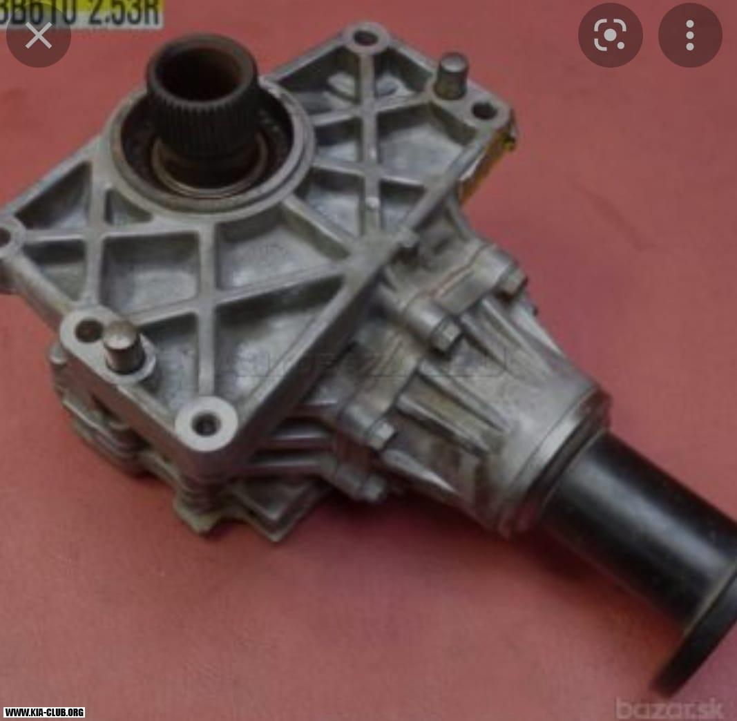

Tak to bude určitě tento problém

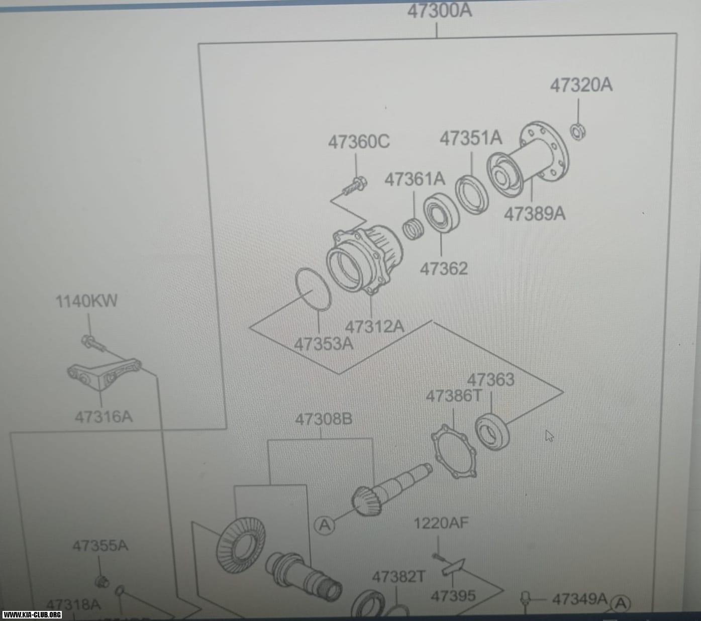

Jen by mě zajímalo, točí se vývod na zadní nápravu stejně rychle jako poloosa pravého kola? Nebo je v převodovce i mezinápravový diferenciál?91289127

Příspěvekod Beda » 17.01.2022 08:54
Nemyslim si, ze je tam mezinapravovy, to co jde z prevodovky ven, tak jde na jedno predni kolo i dozadu pres kardan na zadni napravu. Podle schema je v transfer casy jen jedno hypoidni oz. kolo a na nej sedi hridel pro vyvod na kardan.
