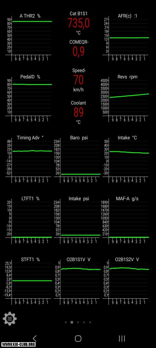

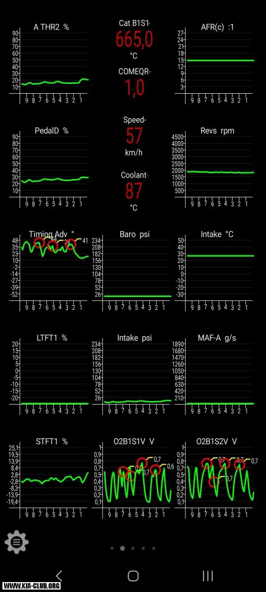

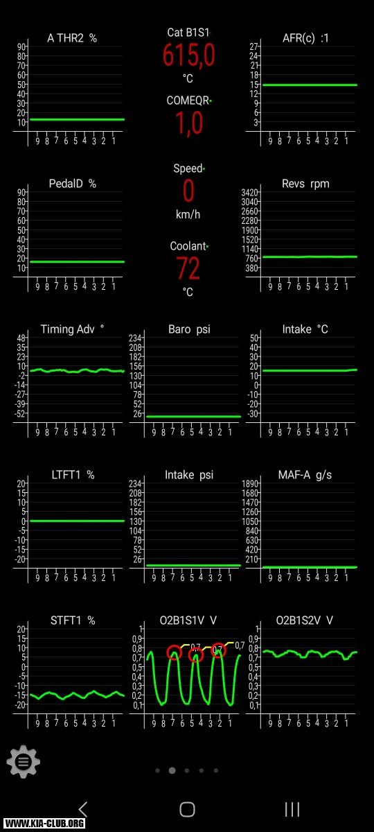

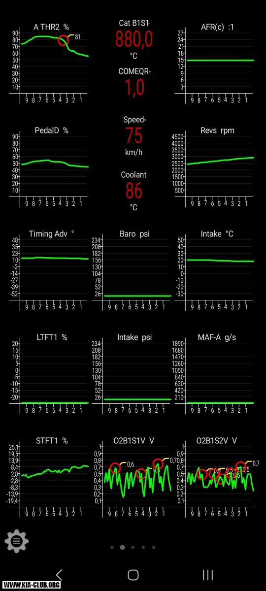

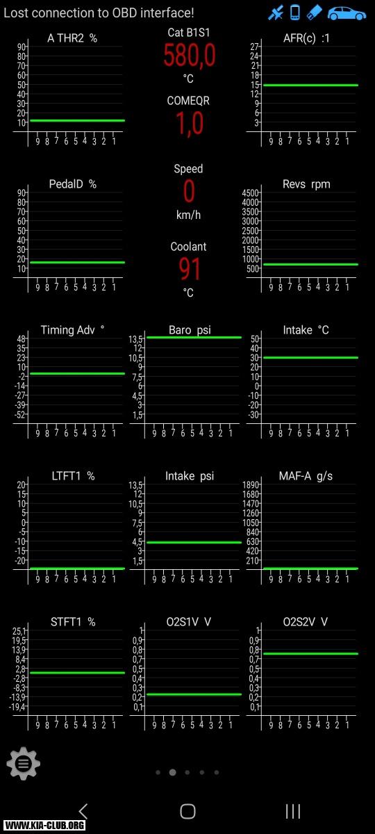

Při jízdě domů jsem udělal screenshoty při různém stylu jízdy, viz níže. Jestli z toho jde něco vykoukat, nevím. Ještě jsem před jízdou zkusil vymazat chybu P2191. LTFT se vrátilo na 0%, ale bylo to kompenzováno STFT na -25 %. Po chvíli LTFT spadlo na -25 % a STFT se drželo kolem nuly s výkyvy na obě strany dle potřeby. Jde to vidět i na screenech.
01 - volnoběh bez zařazené rychlosti
9564
02 - běžná jízda po rovince
9565

04 - v zátěži do kopce, plyn až na podlahu
9567
05 - v zátěži do kopce, plyn na půl
9568
06 - po vypnutí motoru
9569

Příspěvekod therion » 28.11.2023 09:47
pokud 2 screen ukazuje ustalenou jizdu po rovine bez akcelerace, tak ten katalyzator moc nefunguje. Co to ukostreni lambd?
Zkus jeste pridat okno ze zatezi motoru a nasnimej stav pri ustalene jizde s cca 50% zatizenim pri 3-3,5tisicich otackach. Stav lambd pri akceleraci nas ted nezajima , to ecu obohati smes bez ohledu na emise. Stejne tak pri plnem zatizeni aby neprehral katalyzator.
