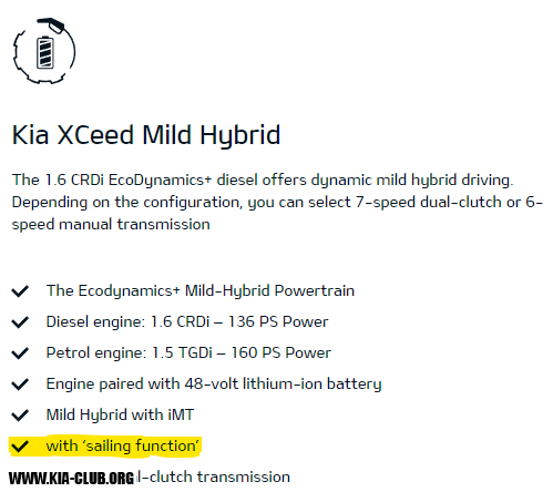

Info od výrobcu nie je. Takže len moje dojmy/skusenosti.
Plachtenie majú autá s MHEV. Buď s DCT alebo iM6 prevodovkou. Zmyslom plachtenia je samozrejme znížiť spotrebu alebo zabrániť rekuperácii MHEV. Nie vždy je rekuperácia vhodná/potrebná. Napríklad dole kopcom s malým sklonom, dojazd k semafóru atď.
Ak riadiaca jednotka uzná za vhodné, prestane brzdiť motorom/rekuperovať, stlačí spojku, odpojí motor, prípadne ho celkom vypne.
RJ má naprogramované nejaké režimy plus si berie info z navi. Ja som s MHEV veľa nenajazdil, nech sa podelia majitelia Sportage o svoje skúsenosti.
Příspěvky: 2755  Témata: 25
Re: Automatická prevodovka
Příspěvekod Pietro1 » 29.08.2024 16:33
Ano funkcia plachtenia je vysada MHEV pohonu nie nativne kazdej DCT
