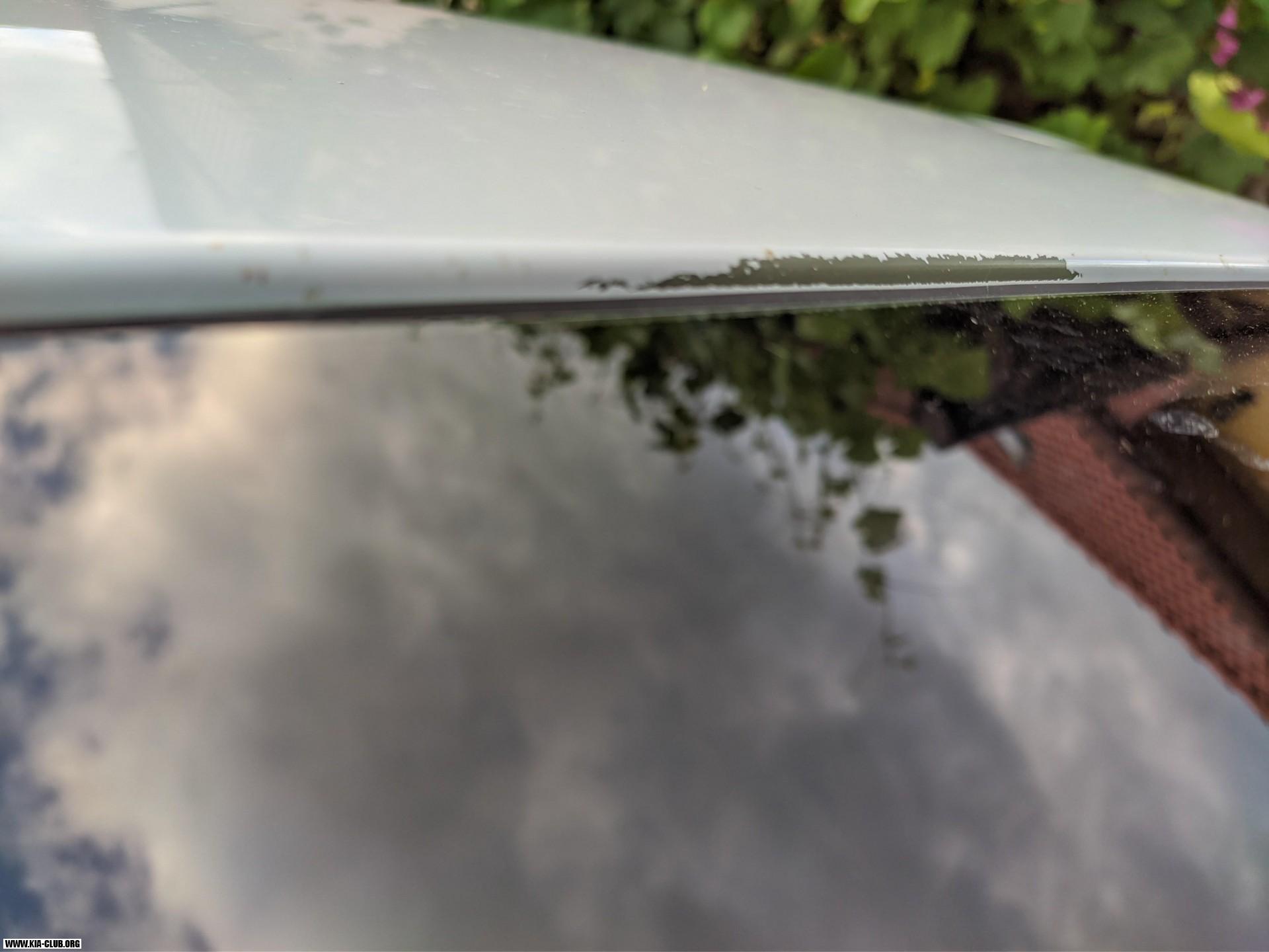

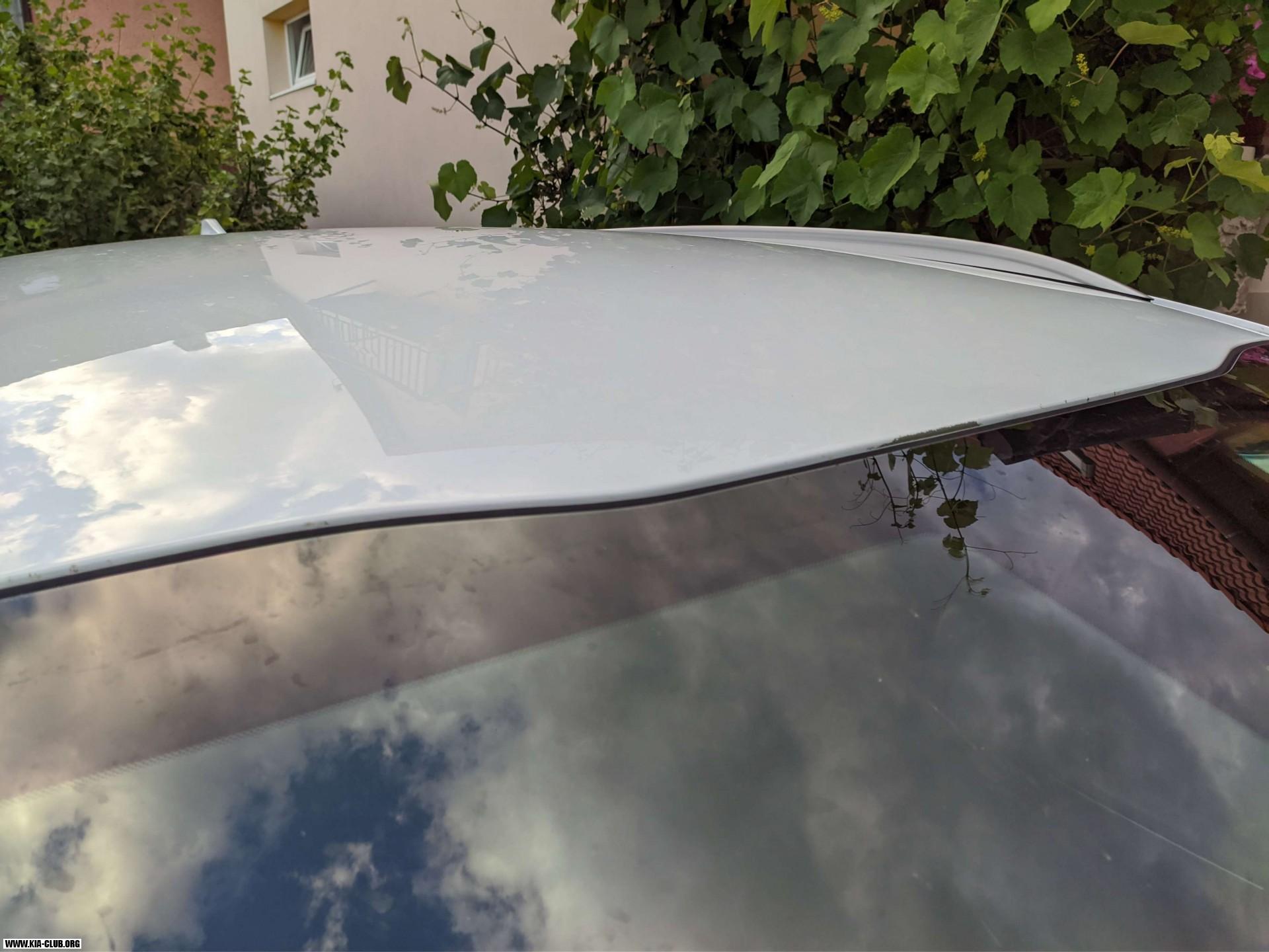

Ahojte, na ceed 3 sw, rv 2021 som našiel taketo poskodenie laku. Auto som kupoval pri 50 000 km, teraz ma 75 000 a všimol som si to az teraz. Vôbec si nespomínam žeby to bolo pri kúpe. Nevidno na tom žiadne vonkajšie poskedenie - šrámy ani preliaciny, skôr to vyzerá tak ze sa odlupila vrstva laku.
Máte s tym niekto skúsenosti, je to na reklamáciu?

Tak minulý týden, jsem si všiml na mém Ceedu 2017 (80 tis. km) něčeho podobného a vůbec netuším, kde jsem k tomu došel.
Hlavně by mě zajímalo, jak to opravit ....

Foto je to dost nepodrobne , ale typuju ze zakladovy primer je neporuseny. Nech si namichat do spreje barvu podle kodu co mas na aute (treba tady https://www.cyan.cz/) a porid kvalitni kryci lak idealne tento https://www.berger-camping.com/item/nig ... -ml-242532 nebo podobny. Vse olep a do zaprachu zastrikej a prelesti timto https://lesteni-laku.heureka.cz/carlson ... /#prehled/
Neni na tom nic sloziteho pokud podkladodmastis a prebrousis pred strikanim 400 , tak nezkusene oko nepozna opravu. Delam to u svych aut uz roky vcetne dulku od krup apod.
Nebo to sver profikum , vice se stim delat neda.
