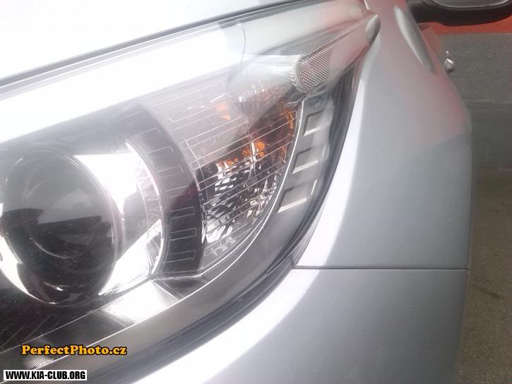

Oživil bych toto téma, zda někdo nemá zkušenosti s případnou reklamací nebo jak řešit zamlžení předních světel. Včera jsem si všiml zamlžených obou světel.

Neviem, ci by to bol dobry dovod na reklamaciu. Pri vymene ziarovky sa do svetiel dostane vzduch a tym aj vlhkost. No a potom sa zahmlia. Staci zapnut stretavacie svetla a problem je vyrieseny. Aby sa nezahmlievali , bolo by treba svetla vakuovat. Alebo vymienat ziarovky len vtedy, ked je vonku nulova, resp. minimalna vlhkost.

Takže jako mlžení světel je dle tebe samozřejmost?? :lol: :lol: tak snad jen u :kia: :thd:

Ano, myslim, ze v tom rozsahu, ako si uviedol na fotkach je zahmlievanie uplne bezne. Dokonca je to tusim aj v manuale spominane.
Ono, by sa tie svetla asi ani nedali vyvakuovat, pretoze kvoli halogenovtm ziarovkam sa musia vetrat-tu je to spominane:
