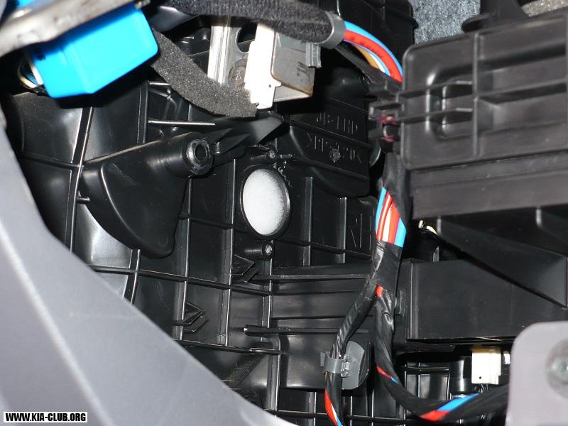

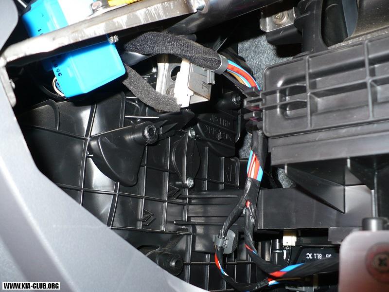

Ja som používal sprej značky K2 - Klima Doktor a v pohode. Striekam cez vetraky ale aj dole pod palubovkou je taky maly otvor s krytkou. Tu dam dole, vopcham hadiku a nastriekam to poriadne hlavne tam. Pri striekani iba do vetrakov nebol ucinok dokonaly, takto dokonaly jednoznacne je. Opakujem cca 2x po sebe pre istotu.

skus sem hodit fotku, ktoru krytku mas na mysli ;)

Za priehradkou spolujazdca (treba ju vybrat a na lavej strane - vyssie) je taka mala krytka s 1 skrutkou. Ked budem najblizsie cistit mozem to sfotit ale urcite to najdes. Staci ju dat dole, prestrcit hadicku a nastriekat. Ked uz vychadza vonku pena tak staci. Potom samozrejme nezabudnut hned dat ju naspat. Je tam ale trochu blby pristup :x

Tak po dlhšej dobe prikladám aj foto :kia:
